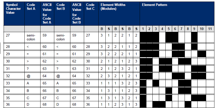

ich bin gerade dabei eine Software zu schreiben die mir einen
GS1-128-Barcode erzeugt.
Alle Zeichen in einem Barcode werden über unterschiedlich dicke und
dünne Balken bzw. Lücken kodiert (Siehe Anlage).
Zur Kodierung der Zeichen gibt es diese Tabelle.
Jetzt möchte ich aber keine Tabelle benutzen in der ich erst "nachsehen"
muss wie welches Zeichen kodiert wird. Ich möchte vielmehr die Folge der
dicken und dünnen Striche berechnen.
Im Grunde ists ja nichts anderes als eine Abfolge von 0en und 1en die
sich je nach Dicke des Balken oder der Lücke wiederholt (Siehe in der
Anlage rechts im Bild (Element Pattern).
Bsp: für ein "A" käme dann 10100011000 heraus.
Hat da jemand Erfahrung oder eine Idee?

Mach es dir nicht unötig schwer und nimm einfach eine Tabelle. Für die
paar Zeichen und die mit recht kleine Tabelle lohnt sich keine Routine
die dir eine entsprechenden Barcode berechnet.
