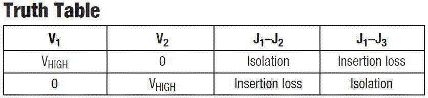

hallo,
ich hab mal kurz ne frage zu einem spdt.
im anhang ist ein ausschnitt aus dem datenblatt und ich zweifel grad
dran, ob ich des richtig versteh.
wenn V1=High ist dann J1 mit J2 oder J1 mit J3 verbunden.
danke im voraus
mfg
Frank
Wenn V1=High und V2=0 ist, dann ist J1 mit J3 verbunden und J2 ist
"offen".
Ist dagegen V1=0 und V2=High, dann ist J1 mit J2 verbunden und J3 ist
"offen". Der Ausdruck "Insertion loss" bezeichnet die Einfügungsdämpfung
des geschlossenen Schaltweges, also bildlich gesprochen den
"Längswiderstand" des Schalters.
