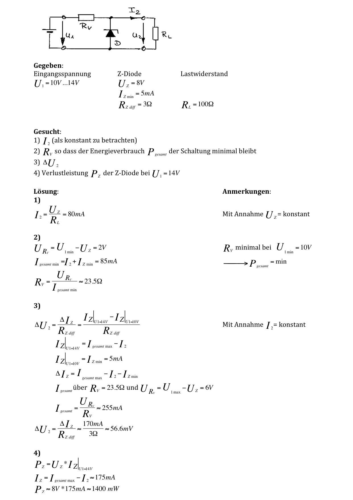

ich habe eine Aufgabe zur Spannungsbegrenzung mit einer Z-Diode
durchgerechnet und bin mir nicht sicher ob ich das alles richtig
betrachtet habe. Leider habe ich auch keine Lösung.
Ich habe mich bemüht es ordentlich und nachvollziebar abzutippen und als
Dateianhang als PNG dem Beitrag hinzugefühgt. Den Dateianhang gibt es
auch als PDF: (Ist lesbarer)
http://dl.dropbox.com/u/32032/zdiode.pdf
Wäre nett wenn ihr euch das mal anschaut und sagt ob das so korrekt ist.
Ich denke es sollte so stimmen.
