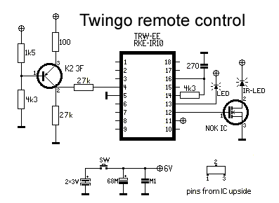

ich habe hier eine IR-ZV-Fernbedienung, welche total Vergammelt ist. Sie
funktionierte die Tage genau 1mal ;)
Ich würde die Platine nun gerne neu machen und habe mich Anhand der
Bauteilbezeichnungen auch soweit Vorgearbeitet, dass der Schaltplan
steht.
Jedoch wäre es nicht schlecht zu wissen wie gross ich meine unbekannten
C dimmensionieren sollte.
Hat da vllt. jemand anhand des Schaltplans einen Tipp. Multimeter mit
Kapazitätsmessung habe ich nicht zur Hand.
Vielen Dank.
Gast #1710712
Achso noch ein kleiner fehler: PAD11 und PAD 13 sind verbunden.
Die Bezeichnung des Chips ist TRW-EE-L RKE-IR10
Und Q1 hat die bezeichnung N0 KN(Unbekanntens zeichen) desshalb gehe ich
hier von
N0
TN0200T
Nat
SOT23
aus.

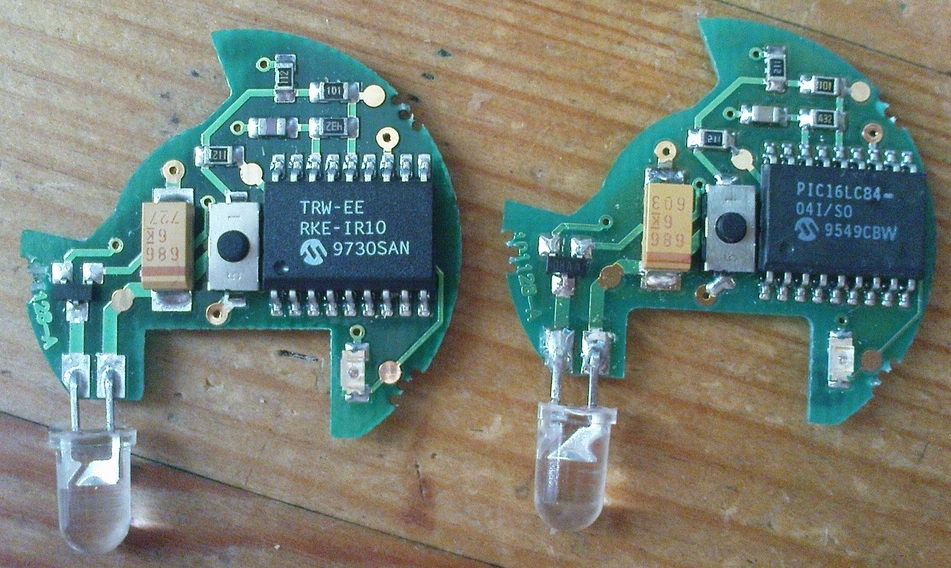

#1772116
Hi.
Durch stöbern nach dem TRW-EE RKE-IR10 Ic bin ich auf diesen Beitrag
gestoßen und hab dir mal 2 Bilder angehangen.
Viel mehr würde mich aber die andere Seite der Schaltung interessieren..
also das was noch im Renault steckt.
Aber da ich diesen nicht besitze und nur die beiden Platinen habe, steh
ich da etwas im Wald.
Vllt gibts da ja was passendes...

#1892569
Ich habe ein bisschen andere Schema gefunden. Die gesuchte Kapazität
habe ich aus dem RC-Clock Generator Oszillogramm berechnet.
Ich habe auch die Probleme meine Twingo mit einem Schlüssel die Türen zu
öffnen gehabt. Nach den Schaltungsmessungen und Vergleichen mit dem
guten Schlüssel habe ich festgestellt, dass alles prinzipiell
funktioniert und es zur Beschädigung der Kodierung gekommen musste. Im
Renault-Werkstatt, hat mir der Techniker den Schlüssel neukodiert und
alles funktioniert einwandfrei. Statt 120 € für den neuen Schlüssel
kostete die Neukodierung nur 8,80 €.
