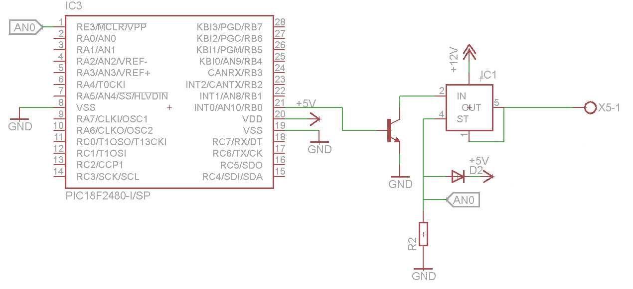

Beschaltung Analogeingang uC - Funktioniert das?
OP #1711077
das Teil mit den 5 Anschlüßen ist ein PROFET BTS50080:
http://www.infineon.com/dgdl/BTS50080-1TEA_DS_v10.pdf?folderId=db3a304314dca389011537739e37155f&fileId=db3a30431ce5fb52011d7264d7916f32
Mit dem npn-Transitor zieh ich den IN Eingang auf Ground zum
Einschalten. Der Transistor, den ich verwende hat schon Vorwiderstände
integriert, deswegen sind sie hier nicht eingezeichnet.
Der Ausgang ST liefert ein Strom der proportional zum fließenden
Laststrom ist. Den Meßstrom lasse ich durch ein Widerstand fließen und
messe die Spannung mit einem Analogeingang.
Der PROFET hat 12V Versorgungsspannung. 5V und 12V haben eine gemeinsame
Masse. Kann ich jetzt als Schutz vor zu hoher Spannung am Analogeingang
mit einer Schottky-Diode (30V; 0,2A) zu +5V verbinden?
Oder sind sonst noch prinzipielle Fehler?
Gast #1711125
Ich würde noch eine RC(R) Kombination zwischen (dem wahrscheinlich
sehr niederohmigen) R2 und dem A/D Kanal anregen:
a) Bißchen filtern und Pins von Dreck freihalten ist nie verkehrt.
b) Beim Programmieren kanns mit MCLR Ärger geben.
   Kann Dein Programmer den Pin mit R2 noch hochziehen?
Zu großes C hat aber auch eher einen nachteiligen Effekt.
Perfekt wäre ein "T":
---R-C-R---
    GND
