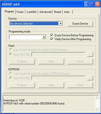

hallo, ich bin einsteiger im gebiet µC's und programmierung dieser.
habe mir heute das rowalt-experimentierboard und den avr-isp mk2
gekauft.
den bausatz fertig aufgebaut und bei der installation der software wie
im buch von rowalt gefolgt.
ich habe avr studio 4.13 und ein problem:
undzwar, wenn ich das programm starte und dann auf autoconnect gehe,
kommt das normale fenster, das ich im dateianhang als screen habe. nun
wundere ich mich, dass es dort weder die karteikarte 'main' noch 'hw
settings' etc gibt.
liegt es an der alten version oder an etwas anderem?
denn wenn ich mir andere screens anschaue, sehe ich auch im titel des
fesnter noch den atmega8 stehen und nicht nur den namen vom brenner.
kann mir jemand helfen? wäre sehr dankbar.

Du musst in dem Fenster "Device" scrollen und dort erst Deinen
Kontroller
auswaehlen, dann sind auch die Schaltflaechen nicht mehr grau.
