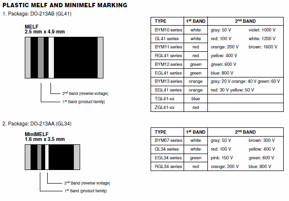

Hab hier einen Rauchmelder wo eine SMD Diode (Melf) parallel zum 9V
Anschluss geschaltet ist.
Hat nur zwei Farbringe (rot und grün). Im Netz findet man aber nur
Angaben zu Dioden mit 3 oder mehr Ringen.
Weiss einer was das für eine sein kann? Es ist nichts kaputt, es geht
nur um eine Schaltungsanalyse.
- Ja, es ist eine Diode (ausgelötet und durchgemessen).
- Nein, keine 25V Z-Diode. Bei 30V kein Stromfluss.
