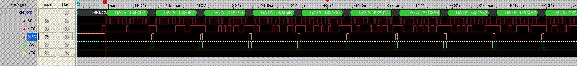

nun wollte ich auch einmal nach den vielen Beiträgen zu AVR und RFM12
eine Funkstrecke aufbauen, bleibe aber bereits im ersten Schritt hängen.
Die Kommunikation mit dem RFM12-Modul über das SPI will einfach nicht
funktionieren. Ich habe dies mit einem Logik-Analysator überprüft (siehe
rfm12.gif). SDO reagiert außer auf den nSS-Level überhaupt nicht.
SCK, SDO und SDI sind auf die entsprechenden Pins des AVR (SCK, MISO,
MOSI) gelegt. Der MISO ist als Eingang mit einem Pullup-Widerstand
konfiguriert. Wie man sieht, geht der SDO/MISO nach dem nSS-Low-Signal
ebenfalls auf Low, was nur durch das RFM12-Modul erfolgen kann, aber
dann tut sich nichts mehr bis zum nächsten nSS-Signal-Wechsel. Ich habe
auch ein zweites RFM12-Modul ausprobiert, was sich aber völlig
gleichartig verhält. Nachdem Power-On warte ich einige Sekunden, ebvor
ich das RFM12-Modul anspreche. Auch langsamere SCK-Cycles bewirken
nichts.
Hat jemand eine Idee, woran das liegen kann?
MfG
OP
Der Logik-Analysator ist von Zeroplus. Mit dem Low-Cost Modell 16032
(~100 €) bin ich bis jetzt sehr zufrieden.
Noch ein kleiner Nachtrag zu meinem Hilferuf: ich würde zumindest bei
der Statusabfrage 0x0000 ein Signal auf der SDO/MISO-Leitung erwarten.
MfG
