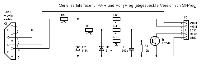

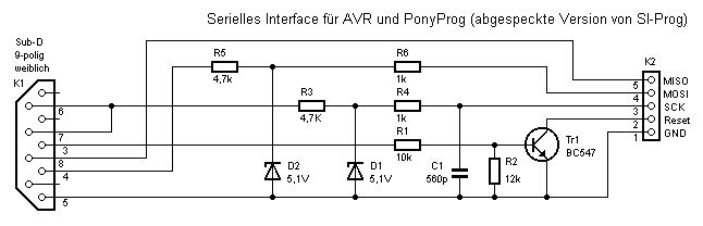

von c-link-84 (Gast)
hilfe, ich hab den parallelen ISP_Adapter soeben vernichtet,
nachdem auch der tausch des 74..244 nix half
brauchte den stecker für den neuen seriellen prog-adapt.
(bild im anhang)
leider funzt der auch nich
hat jemand nen tipp worans liegen könnte ?
(ich zweifel schon stark an meinem verstand)

hab mal gehört das es da evtl auch auf die rheinfolge
ankommt in der mann das ganze ansteckt
1: isp in port am pc
2: spannungsversorgung für µC an
3: isp auf µC-board
4: software auf pc starten
