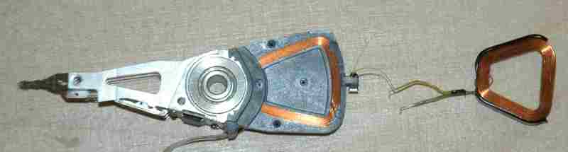

Hallo Zusammen,
auf der Suche nach einer Spule für einen RFID-Leser-Chip habe ich die
folgende Lösung gefunden.
Wer sich keine Spule selber wickeln möchte kann einfach einen der
Linarmotoren aus einer alten Festplate ausschlachten. Diese Spulen haben
in etwa eine Induktivität von 700-1000uH. Und mit einer Größe von ca.
24mm im Durchmesser und etwa 3mm Dicke sind die auch gut einzubauen. Im
Bild rechts eine freigelegte Spule...
Schöne Grüße wolfram
