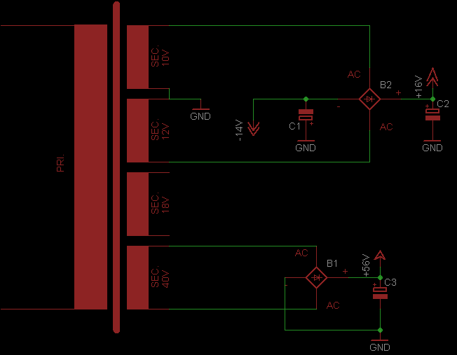

Hab da ein problem mit einem Ringkerntrafo und bitte um Unterstützung.
Ich hab am Trafo 4 separate Ausgänge ~40V,~18V,~12v und ~10v.
Hab vor mir ein Netzteil zu bauen mit dem ich die 40V leitung regeln
kann von 0V bis max möglich.
Da ich dazu eine negative Spannung brauch um auf 0V zu kommen (OPV
Schaltung) hab ich mir gedacht die 12V und die 10V zusammen zu schalten
(eine art Mittelanzapfung), gleichrichten und so meine +16,9V, -14,1V
und GND erhalte.
Die 40V Wicklung will ich gleichrichten und GND mit dem oberen GND
verbinden.
Meine Frage ist nun bekomme ich probleme wenn ich die beiden GND
Leitungen verbinde?
Im anhang die schaltung wie ich das meine.
Grüße mo
Gast #1713322
nein, keine probleme. Die Wiklungen sind ja galvanisch getrennt. So
kannst du das machen. Fehlen bei den Spannungen für den OP nur noch die
Spannungsregler. Gruß
