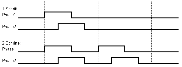

ich möchte einen schrittmotor mit einem TCA 3727 im vollschrittmodus
ansteuern.
leider ist mir die vorgangsweise noch nicht ganz klar.
an die beiden eingänge Phase1 und Pase2 muss ich ein PWM signal
anlegen, an phase2 um 90° phasenverschoben.
stimmt meine überlegung (siehe grafik im anhang) wenn ich beim 1. mal
einen schritt und bei 2.mal 2 schritte machen will ?
Hallo Tom,
Deine Grafik stimmt.
Du machst aber in Grafik 1 insgesamt 4 Schritte und in Fall 2 insgesamt
8 Schritte, weil jeder Polaritätswechsel an einer Spule (Schaltflanke)
zu einem Schritt führt.
