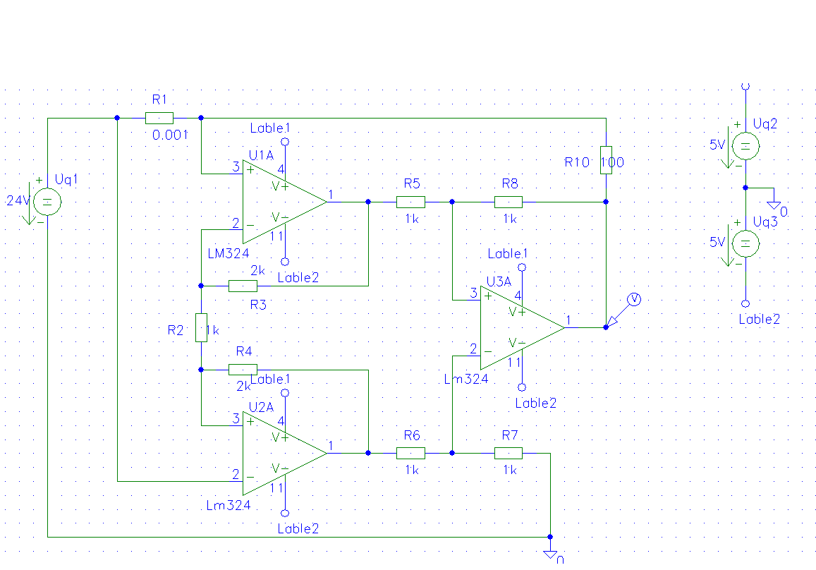

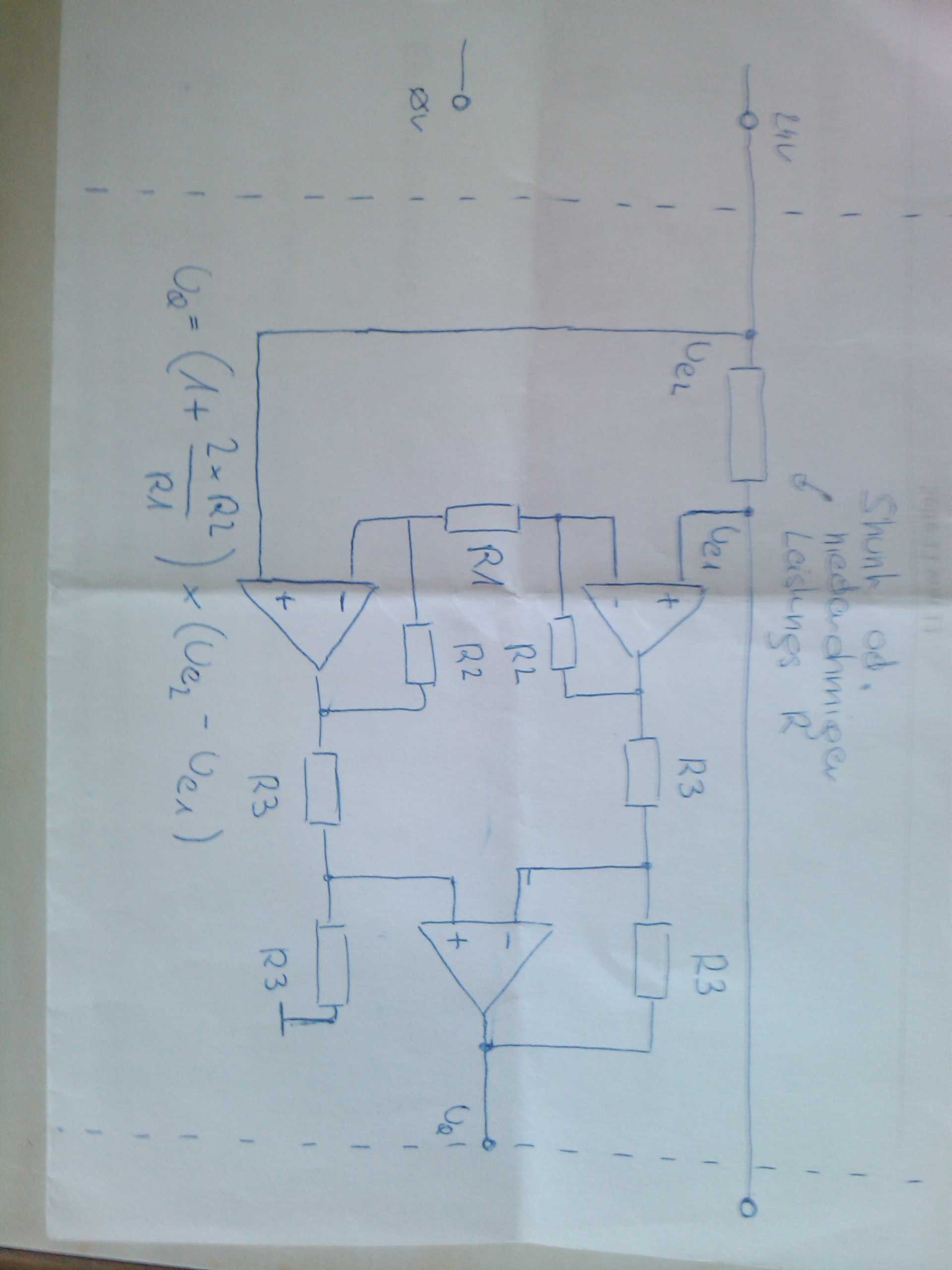

Aufgabenstellung:
Es soll eine DC/DC Wandlung von 5V auf 24V stattfinden. (FERTIG)
Wenn ein Strom vom größer gleich 10mA fliest soll eine LED leuchten und
wenn ein Strom gleich 100mA fliest soll eine 2te LED leuchten (Ob beide
zu diesem Zeitpunkt leuchten ist egal).
Meine Frage:
Wie realisiere ich den 2ten Teil?
So habe mal einen Entwurf hinzugefügt.
Jedoch bin ich mir beim Dimensionieren nicht sicher.
