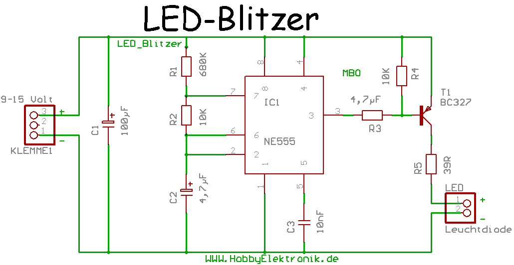

Hey,
ich hab glaub mal wieder was verrücktes vor und wollte von euch mal

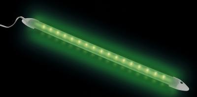

wissen ob dies überhaupt möglich ist. Also ich habe mir einen
LED-Streifen gekauft und wollte diesen Blinken lassen. Also hab ich mir
überlegt wenn ich ein einfaches Blinklicht nehm und diesen LED-Streifen
dranhäng dürfte das doch funktionieren,oder lieg ich da falsch?
Gruß Dave
#1716881

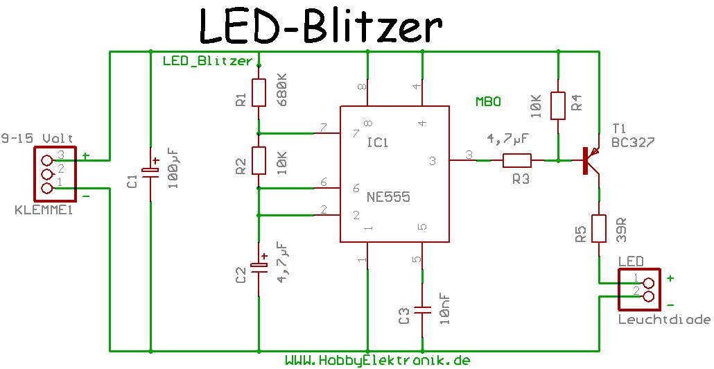

Wenn Du einen stärkeren Transistor nimmst (1-2 A), die Sache mit R3, der
einen Kapazitätswert statt eines Widerstands hat, nochmal anschaust
(soll vermutlich 4,7 k heißen, 470 Ohm sind aber vermutlich besser, oder
ein Kondensator mit 4,7 uF, das sollte auch gehen...), dann sehe ich da
kein Problem.
