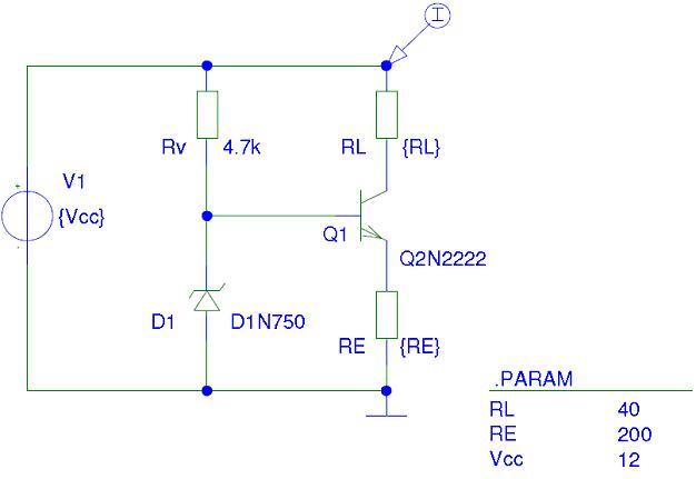

Kann mir jemand erklären, woher der plötzliche Einbruch des Laststromes
bei obiger Konstantstromquelle kommt?
Kommt dies vom Spannungsabfall durch den steigenden RL, welcher eine
Reduktion des Stromes mit sich bringt?
Aber warum so plötzlich...
Gast #1717404
V1-(I*RLMAX)>VD1+nochwas
I = gewünschter Laststrom
VD1 = 4,7V
nochwas = Abhängig vom Transistor, wahrscheinlich 0,2V..0,6V
Am Kollektor muss eine höhere Spannung anliegen als an der Basis, damit
die Schaltung so funktioniert, wie Du möchtest.
