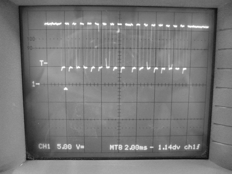

Hallo Leute,
ich verzweifel momentan am Auslesen eines DALI Signals. Es geht von
0-16V und wird von dem uc hardwaremäßig ausgelesen. Nun bekomme ich
ständig einen Framing Error. Ich hab schon 10000 mal die Einstellungen
der Register gechecked und glaube mittlerweile, dass die schlechten
Pegel der Grund sind. Leider habe ich kein vernünftiges NT für meinen
DALI "Funktionsgenerator" und muß so rumprobieren mit dem was ich habe.
In den Bildern erkennt man die beiden "besten" Varianten. Einmal sind
die Kanten schön eckig (aber trotzdem mit Überschwingern (?!)) aber der
Pegel nur von 5-16,5V ; das andere Mal sind die Kanten rund und der
Pegel von 2-14V. Kann das so funktionieren?
Im Datenblatt steht nichts über die Toleranzen nur, dass das Framing
Error Bit gesetzt wird, "when a data data bit is not detected during the
detection window".
Vielleicht hat ja einer nen Rat.
Was ist ein DALI-Signal?
 Es geht von
Klingt nach UART.
Wie liest du das Signal ein? Ein MAX232 kommt damit NICHT klar, denn der
hat ne Schaltschwelle bei ~1,4V.
>detection window".
Netiquette
http://www.mikrocontroller.net/articles/AVR_Checkliste#UART.2FUSART

Kann der UART überhaupt Manchester fehlerfrei dekodieren. Einige
Controller weisen in dieser Hinsicht noch Fehler auf. Evtl. Datenblatt
und Errata des Herstellers nochmal anschauen.
Dann bleibt nur Software UART, sollte aber bei dem "Tempo" kein Problem
sein.
