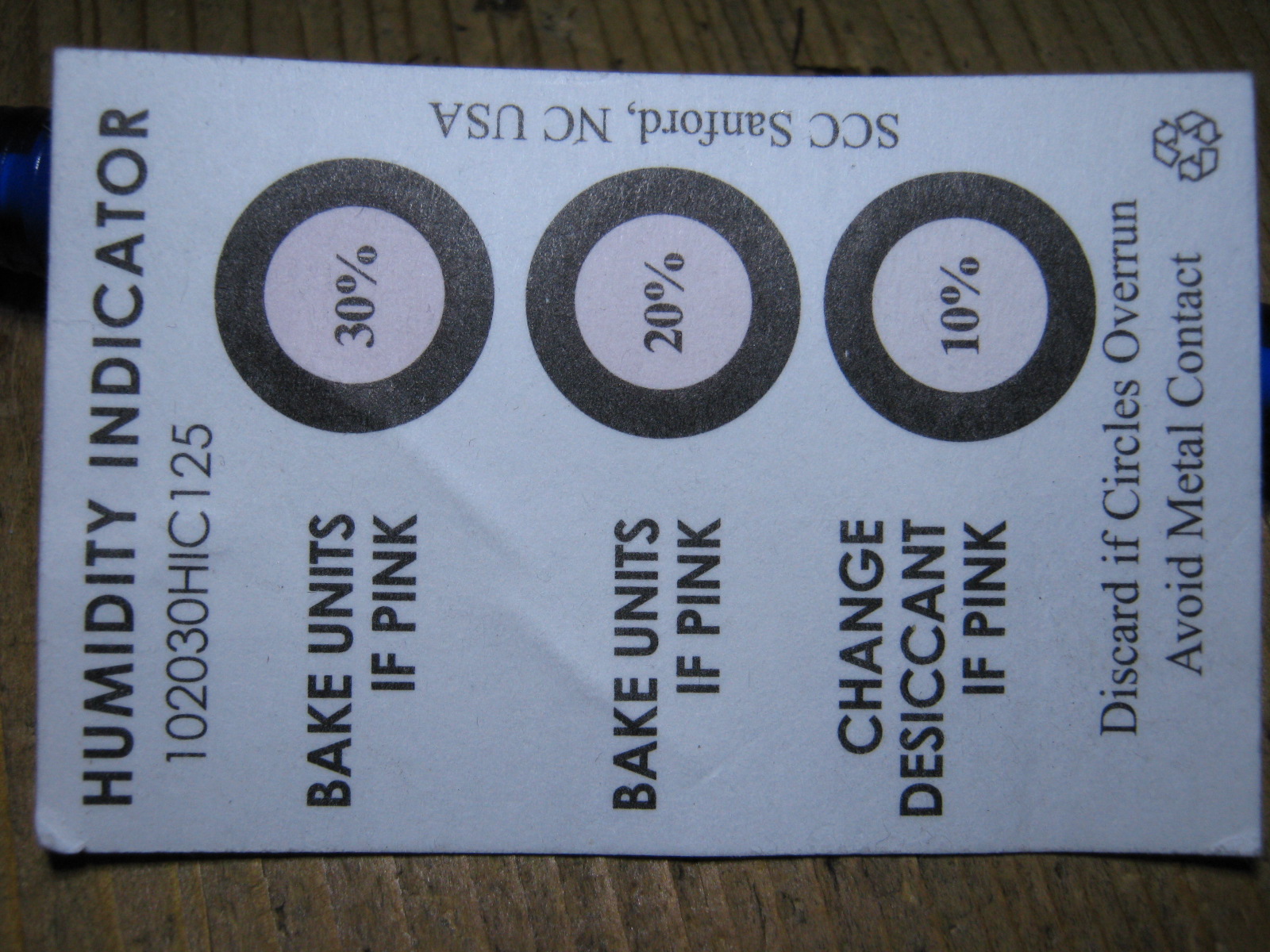

hallo ihr lieben,
neulich habe ich von TEXAS Instr. eine IC zugeschickt bekommen.
zu meinem erstaunen war in der antstatic-tüte noch ein kärtchen. (siehe
foto)
ich frag mich nun, ob ich das biest wirklich backen muss.
nein .. im ernst ... sind die dinge wirklich so empfindlich, dass
man sie backen muss ? ...  oder reicht es für den hobbybereich aus, sie
einfach zu verwenden ?
gruss klaus
Gast #1718450
Hallo Klaus,
für den Hobbybereich sollte das ausreichen. Ich gehe mal davon aus, das
Du nicht vorhast das Bauteil in sicherheitsrelevanten (für Leib und
Leben) Schaltungen zu verwenden.
Das Problem mit "feuchten" Plastik ICs ist das sie sich mit Wasser
vollsaugen und dass das Wasser beim Löten (meist Reflowlöten)
schlagartig verdampft und dabei das Gehäuse aufsprengt.
Also, wenn dein Bauteil nach dem Löten Risse kriegt und nicht mehr
funktioniert, war es doch etwas zu feucht.
Wenn Du es backen willst, sind 125°C für 6h vorgegeben.
Aber 50°C für 2h reichen in der Regel auch aus.
