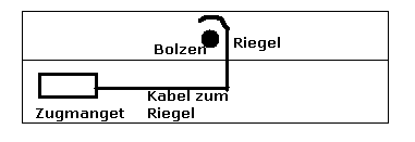

ich möchte gerne einen kleinen Kasten (nicht größer als eine
Geldkassette)  mit einem Zeitschloss sichern. Den Mechanismus um das
Zeitschloss mit einem elektrischen Signal anzusteuern wäre nicht das
Problem, aber woher bekomme ich ein einfaches Schloss welches sich
elektronisch ansteuern lässt?
Das Schloss muss hierbei nicht hochsicher sein, da es nur für eine Art
Spiel gedacht ist.
Für Vorschläge bin ich dankbar.
Beste Grüße
Alex
Gast #1718808
Normalerweise ein Zugmagnet.
oppermann-electronic.de AEOL 12 könnte schon reichen.
Wie dann der Riegel aussieht, den es beiseite zieht, liegt an seiner
Konstruktion der Schachtel.
Wenn die Batterie alle ist, geht deine Geldkassette nicht mehr auf ?
Ich hoffe, du kannst sie dann wenigstens noch mit dem normalen Schlüssel
aufmachen.
Wenn du diese Drehbewegung haben willst, dann kann der Einbau eines
Modellbauservos angemessen sein, der dreht.

Ohne jetzt das Teil für den Omega genau zu kennen (hatte sowas im
Volvo),  machen diese Dinger folgendes:
Bei einem positiven Strompuls fährt der Stab aus und verbleibt dort. Bei
einem umgepolten Impuls fährt der Stift wieder ein.
