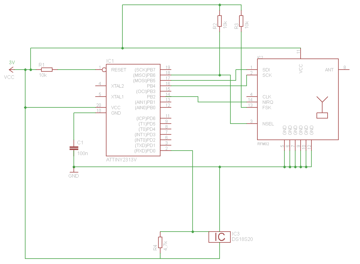

ich möchte nun mein erstes (komplett eigenes) µC Projekt starten.
Diesmal möchte ich auch die Schaltung selbst entwerfen. Das hab ich
sonst nie gemacht.
Zum Projekt:
Ich möchte einen ATTINY2313V + RFM02 (Funkmodul) + DS18S20 (Temperatur)
zusammenbringen und mit 2 Batterien (á 1,5V) betreiben.
Ich habe mich mal an der Schaltung versucht, nur habe ich davon leider
nicht viel Ahnung.
Daher bin ich auf die netten Mitglieder von mikrocontroller.net
angewiesen :)
Könnte sich jemand die Zeit nehmen und meine Schaltung durchschauen?
Wenn ich die Bauteile kaufe und so anschließe, wird es dann
funktionieren (abgesehen von der Software)?
Verbesserungsvorschläge, sodass mir das ding nicht um die Ohren fliegt?
Könnten alle 3 Verbraucher (µC, Sensor, Funkmodul) gleichzeitig aktiv
sein?
Der DS18S20 sollte ja mit min. 3V betrieben werden können...
