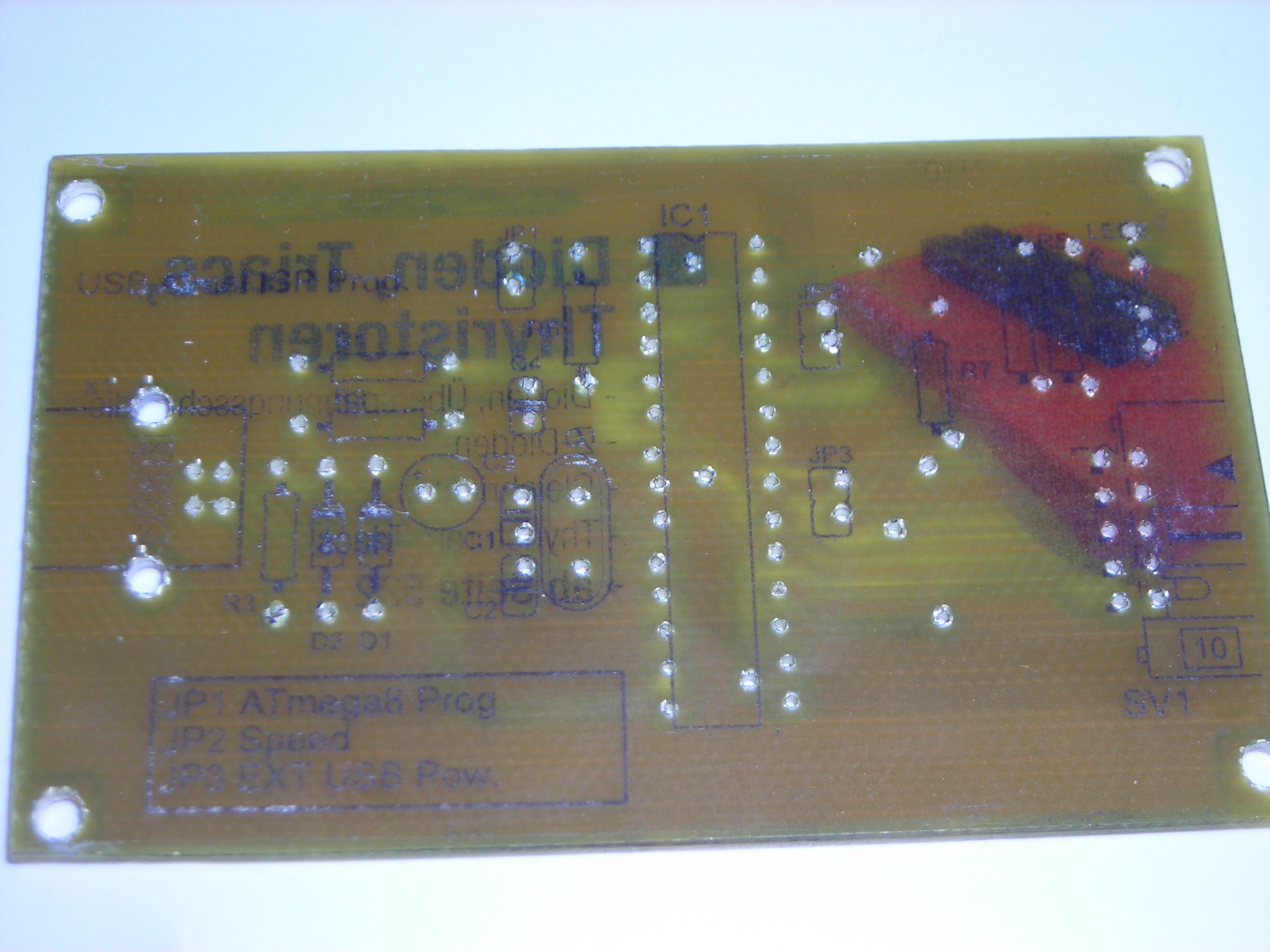

Moin, seitdem ich endlich gescheitde Platinen mit der Toner-Transfer
Meth
ode fertigen kann, hab ne Fiyiereinheit umgebaut zum "aufbügeln" probier
ich jetzt auch Bestückungsdruck auf die Platine zu bekommen.
Also blend ich alle Layer aus auser die vom Bestückungsdruck, mach
strg+p und stelle "Spiegeln" ein.
Die Umrisse von den Bauteilen funktionieren wunderbar, allerdings hab
ich ein Problem mit der Schrift, die is immer ich glaube spiegelverkehrt
drauf, aber ich versteh nich warum.
Ich hab das gefühl Eagle macht da noch irgendwas wovon ich nix
mitbekomm.
Hat jemand ne Idee wie ich auch Schrift lesbar auf den Print bekomm,
also auf die Oberseite der Platine natürlich ;)

Ich könnt mir gleich in Arsch beißen, auf einmal gehts, wahrscheinlich
hab ichs dochnich angeklickt gehabt ...
Schaut super aus, nur das en bischen vom Reichelt Katalog mitgekommen
is^^
Habs zweimal durch meinen "Laminator" geschoben, war dann wohl so heis
das en bischen vom Katalog mitkam, egal ich lass es jetz so.
David
>nur das en bischen vom Reichelt Katalog mitgekommen is^^
Das macht doch nichts, -da wissen die Leute gleich, wo sie Ersatzteile
für die bestückten Bauelemente kaufen können.
