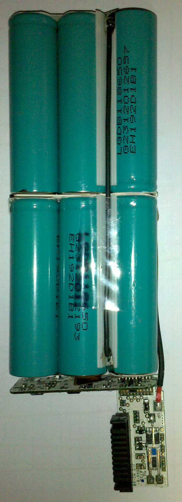

vorweg ich weis das es Lithium Ionen Akkus sind und das man diese
vorsichtig behandeln sollte... deshalb bitte keine posts ala "blos nicht
laden" oder dergleichen. bin ET student (wenn auch "nur" bachelor :) und
hab auch schon n paar jahre bastelerfahrung.

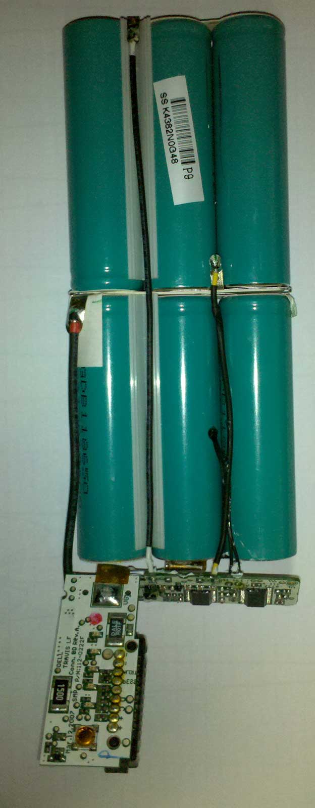

wie ihr auf dem bildern seht hab ich einen dell akku zerlegt, was
leichter ging als erwartet. ich konnte nichts finden was die hadware
duchs öffnen beschädigen würde, was nicht heisen soll das man gleich mit
einem brecheisen drauflosgehen sollte.
hab jetzt auch gleich n paar messungen gemacht über alle zellen liegt ne
spannung von 12,60 V an (drei zellen in reihe zwei reihen parallel) die
ladestausanzeige via 5 leds funktioniert auch noch einwandfrei. am PESS
pin liegen 1,59 V an
ziel des ganzen soll mal ein mobiler USB charger werden. ich weis das es
genügend billige giebt aber ich mach das ja auch nur just4fun.

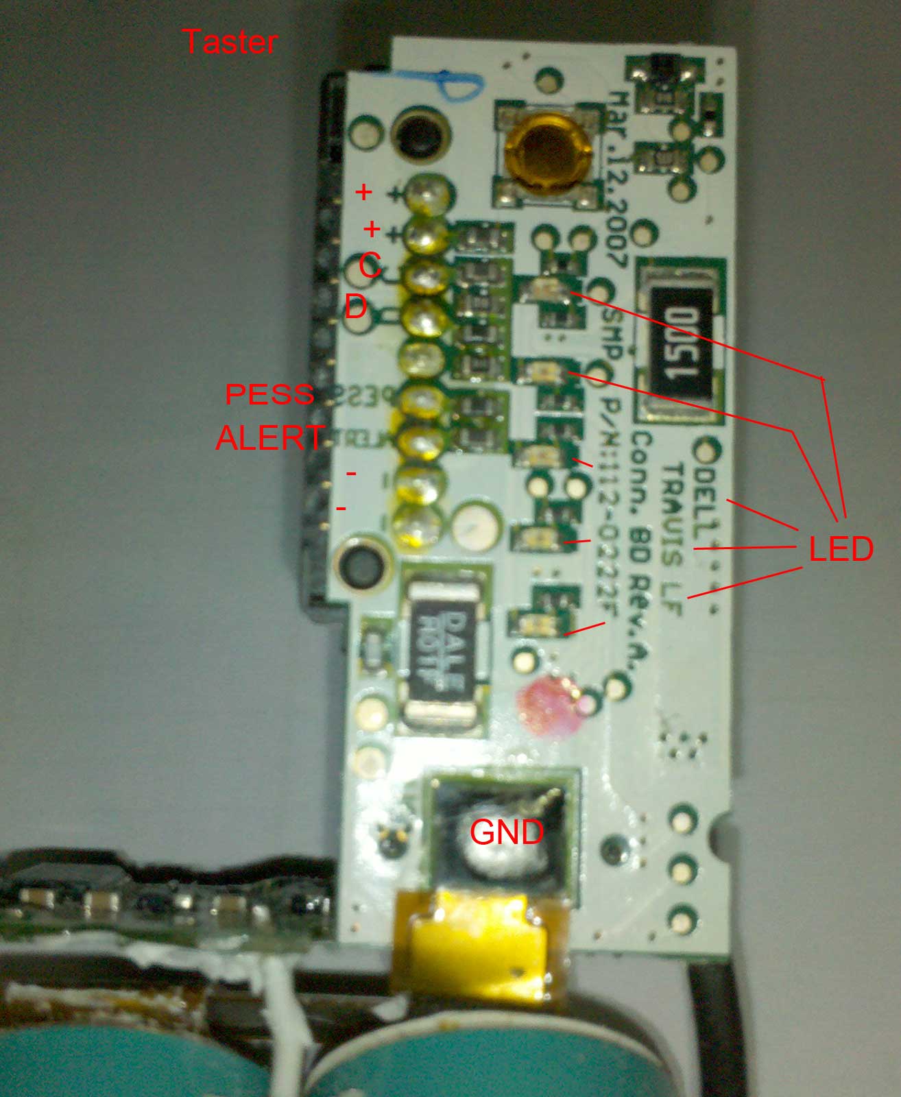

ich hab in die photos mal reingeschrieben was an den pins vom stecker
steht.
soweit ich das bisher gelesen habe komunizieren viele akkus via I2C,
dies ist sehr selten dokumentier bzw für den leihen nicht einsehbar(zu
meinem akku hab ich auch nichts im netz gefunden).
ich hab auch mal alle pins am stecker vs GND gemessen und nur am PESS
pin liegen 1,59 V an(kein tackt oder co gemessen mit dem oszi). Ich gehe
mal davon aus das VCC erst bei eingestecktem notebock auf den ausgang
geschalten wird. es wäre natürlich genial wenn man die bestehnde
schaltung verwenden könnte(da temp überwachung und co), wenn ich mir
auch eher wenig hoffunung mache. aber mal schaun.
Meine weitere vorgehnsweise wäre jetzt einfach mal akkus ablöten und die
schaltung ein winig duchmessen. danach vieleicht mal schaun ob man das
ganze via eines pull down an dem PESS stecker-pin  geschalten bekommt.
sollte jemand bereits erfahrungen mit so etwas gemacht haben würde ich
mich über vorschläge oder rückmeldungen freuen.
