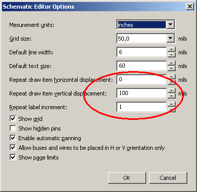

Kicad hat ja die nette Funktion, zuletzt hinzugefügtes per Insert-Taste
(zu deutsch "Einfg") zu vervielfältigen. Leider geht das nur nach rechts
und nach unten. In dem Dialog unter Preferences->Options kann man zwar
den Versatz einstellen, jedoch akzeptiert dieser keine negativen Werte.

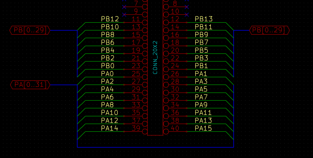

Wie ihr bei meinem Beispiel Schaltplanausschnitt sehen könnt, bräuchte
ich für den Port PB einen Versatz nach oben (Kicad-Koordinatensystem ist
wie bei Bildschirmen üblich: Ursprung ist links oben. nach rechts +x
nach unten +y), oder einen "Rückwärtszähler" mit increment "-1".
Nun, das wäre ja noch kein Problem, wenn ich die ganzen Labels nehmen
könnte und rotieren. Das hab ich bis jetzt aber auch noch nicht
geschafft. Im Layout-Editor ist es per Rechtsklick möglich (Rotate
Block). Gibts sowas für den Schematic-Editor noch nicht? Tastenkürzel
"R" funktioniert nämlich auch nicht.

Hallo Karl,
ich arbeite ebenso mit der aktuellen Version von KiCad und vermisse die
Rotation-Funktion für elktrische Signale & Busse genauso wie du. Ich
behelfe mir damit erst eine Seite zuzeichnen, dann alles markieren und
spiegeln, danach neu benennen. Bisher funktioniert das ganz gut und es
gab noch keine Verdrahtungsfehler durch KiCad, die eigenen natürlich
ausgeschlossen ;).
Dies wäre eine sehr gute Funktionerweiterung von KiCad.
