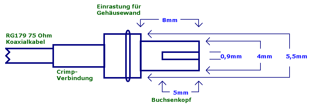

ich suche einen Stecker für eine mir leider unbekannte Buchse - siehe
Skizze. Acht dieser Leitungen sind an den 75-Ohm-Eingängen eines
D/A-Wandlers angeschlossen, der mit 2 GS/s abtastet, die
Analogbandbreite liegt bei ca. 500 MHz, die Eingangsspannung bei 5 V
oder weniger. Soviel zu den elektrischen Daten.
Die Buchsen sehen diversen Platine-zu-Platine-Mini-HF-Verbindern
ähnlich, aber einen wirklich passenden konnte ich leider nicht finden.
Der Raum zwischen dem Mittelkontakt und dem Gehäuse ist mit Teflon
gefüllt, so daß der Stecker ohne Einrastung nur über die 8mm der Buchse
gesteckt werden muß - und kann: Die Verdickung mit dem Ringwulst
zwischen Buchsenkopf und Crimpbereich dient lediglich der Befestigung
und verschwindet mit voller Länge (ca. 4 mmm) in der Wandstärke des
Gehäuses.
Der Durchmesser des Mittelkontaktes mit 0,9 mm ist geschätzt, ein
quadratischer Pfosten mit 0,63 mm ("über Eck" ca. 0,89 mm ) hält noch
nicht ganz von alleine - der richtige Mittelkontakt könnte auch gut 1 mm
dick sein.
Nur als Indiz: Die Buchse ist komplett vergoldet.
Über sachdienliche Hinweise würde ich mich "wie verrückt" freuen. Schon
'mal vielen Dank!

Vielen Dank für den HF-Steckverbinder-Link - kannt ich noch nicht, und
ist zur Suche nach unbekanntem schön übersichtlich!
Mein "komisches Teil" war leider nicht dabei - aber der Umstand, daß von
so vielen unterschiedlichen Typen immer noch keiner passt, brachte mich
gerade auf die Idee, 'mal ganz wo anders zu suchen.
Und bingo! Das ist ein Koaxial-Element, wie es in
Kombi-Sub-D-Steckverbindern eingesetzt wird:
Stecker  --  Conec 131 J 30019 X  --  Bürklin 55 F 5668
Buchse  ---  Conec 132 J 30019 X  --  Bürklin 55 F 5670
Hab' ich auch noch nicht gesehen daß die abseits von Sub-D-Gehäusen
verbaut werden...
Noch 'mal DANKE für den Denkanstoß!
