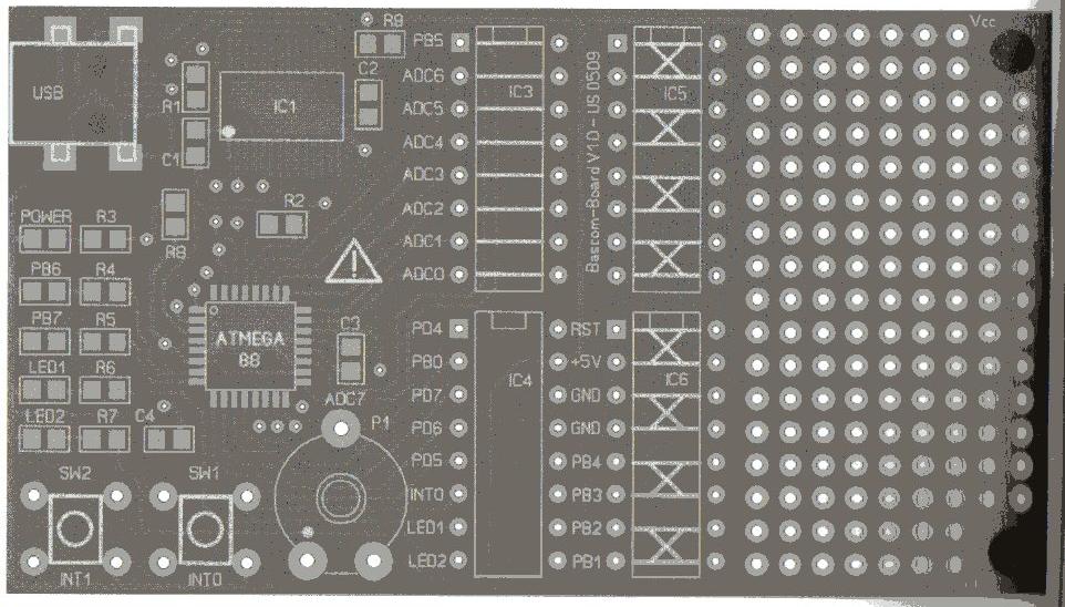

hab hier ne platine mit atmega und wollte ( bevor ichs weghau ) da für
nen freund ne eieruhr mit basteln; 7-segment,taster usw. ging bis
gestern auch!
system:
*atmega88 ( mit bootloader fest auf nem experimentierboard von nem
microcontroller-lernpaket installiert ). ne genauere beschreibung des
boards kann ich schlecht geben, weil eine bezeichnung fehlt. ein bild
hab ich anbei.

OP #1722498
hab es mittlerweile behoben!
problem war...für alle die es auch mal haben werden...:
wenn einmal der watchdog aktiviert ist, bleibt er das nach dem reset
auch. wenn dann, wie bei mir wohl geschehen, resetet wird, schlägt er
zu, bevor der nC sich richtig initen kann und hängt sich somit auf.
problemlösung war:
musste mir bascom als fullversion leisten und konnte so dann nen neuen
bootloader flashen. jetzt ist der WD wieder im zwinger:)
