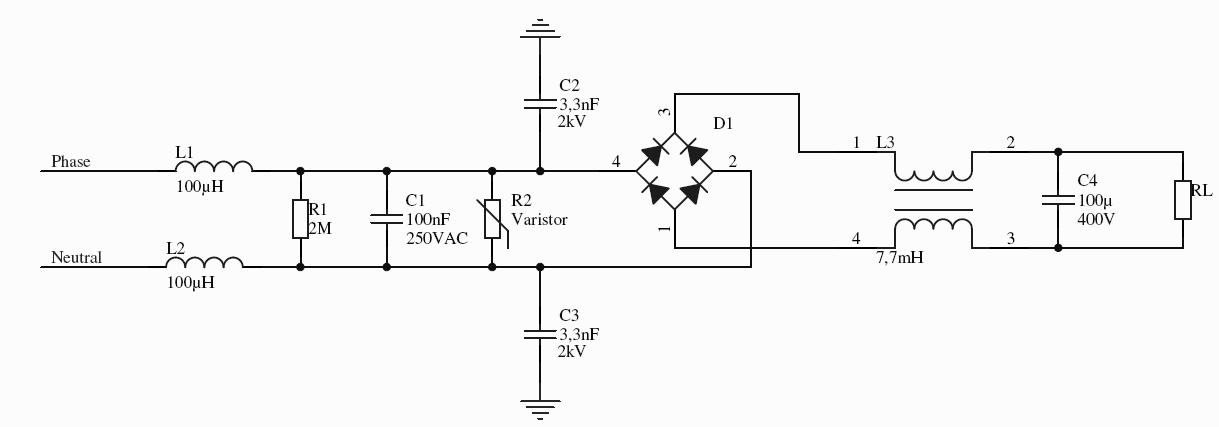

Stromkompensiertedrossel hinter einem Gleichricht
Moderator (Firma: Titel) Persönliche Seite #1723681
> oder hat diese dann keine entstörende Wirkung mehr.
Eine Stroko-Drossel unterdrückt Gleichtaktstörungen. Auch zwischen dem
Gleichrichter und dem Kondensator.
Die Konterfrage dürfte allerdings sein: macht das Sinn? Denn an dieser
Stelle sind potentielle Gleichtaktstörungen dann ja schon irgendwo im
Gerät. Eigentlich sollten sie ja rausgehalten werden.
