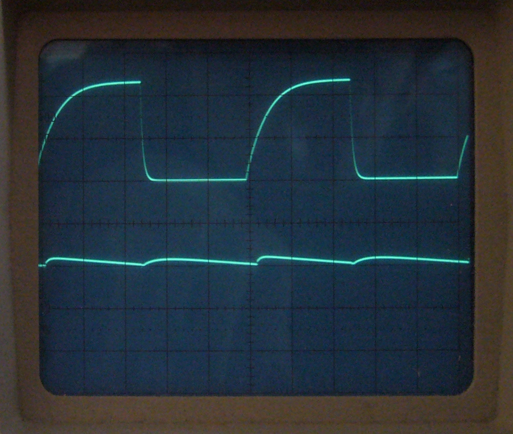

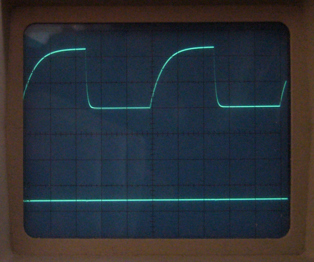

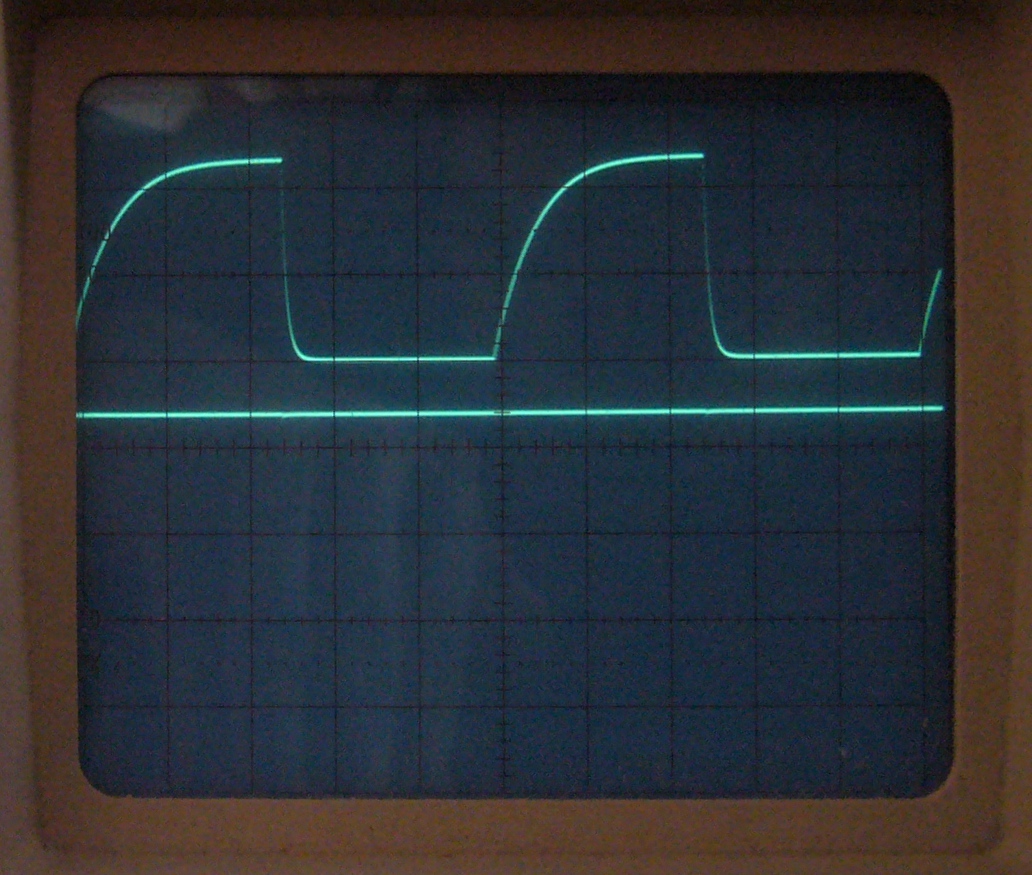

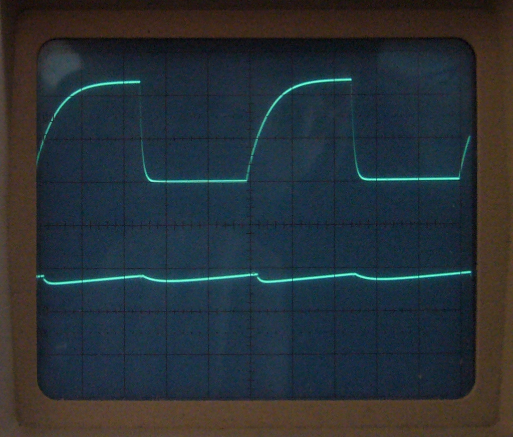

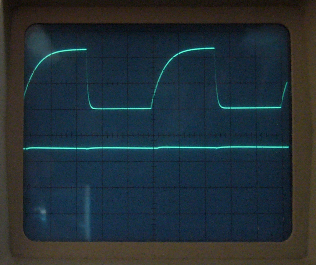

Gast #2415601
ich habe die Schaltung aus dem Datenblatt inzwischen auf Streifenraster
nachgebaut. Ich denke die Ansteuerung des internen Funktionsgenerators
sollte funktionieren. Zumindest bekomme ich ein Gleichspannung am
F/Vout-Ausgang, die sich mit der Frequenz verändert.
Ein angeschlossener Aircore funktioniert nicht (keine Reaktion). Daher
habe ich mal die Ausgangsspannungen oszilloskopiert. Dabei war der
Aircore nicht angeschlossen.
Sehen denn die Ausgangsspannugen korrekt aus?
