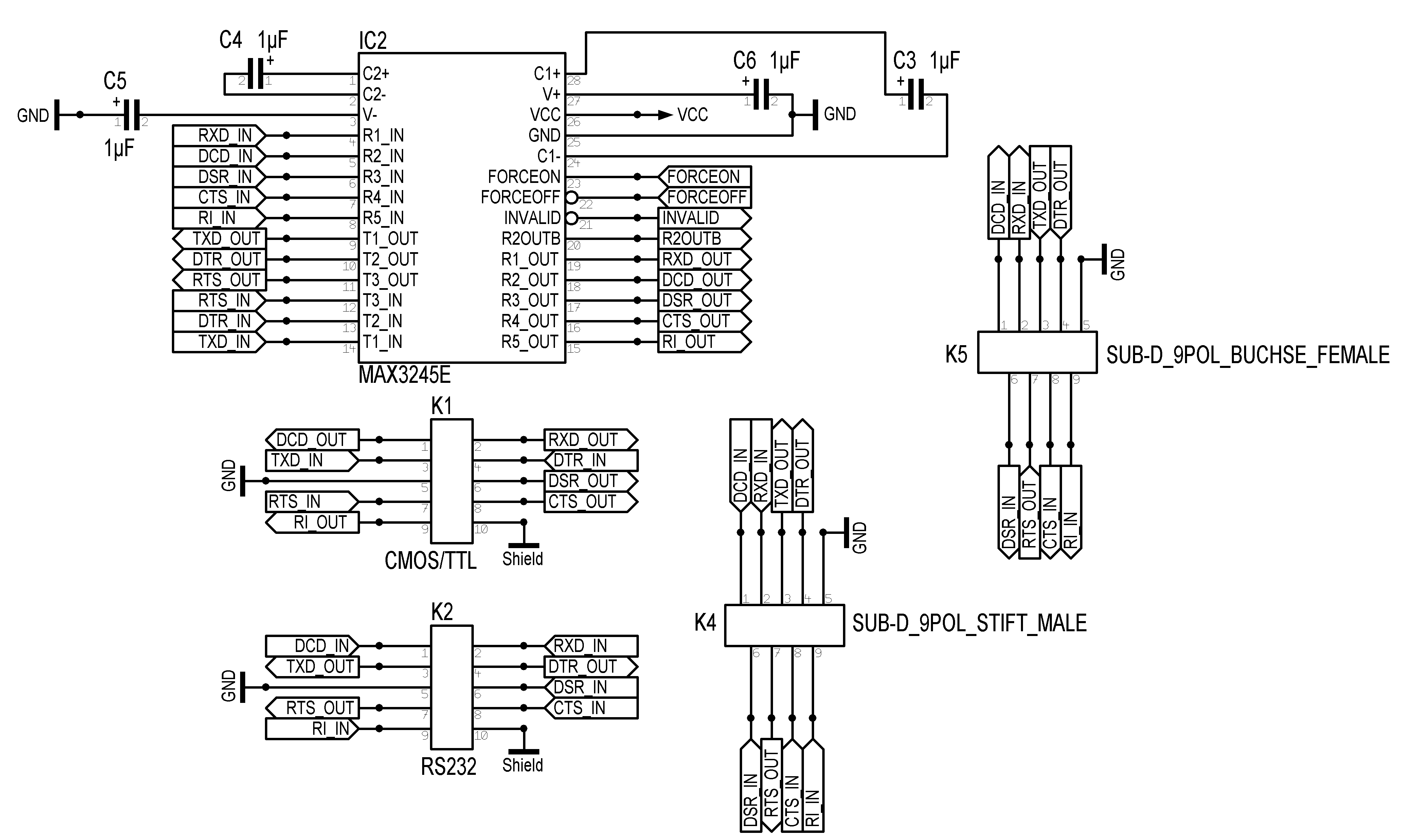

ich sitze gerade an einer kleinen Pegelwandlerschaltung mittels
MAX3245E. Im Anhang ein Ausschnitt des entsprechenden Schaltplans. Auf
Dauer hat mich das mit Input / Output ziemlich verwirrt.
Bevor ich jetzt die Platine ätze wollt ich nachfragen, ob die
In-/Outputs am MAX3245 richtig angeschlossen sind.
K1 und K2 sind Wannensteckverbinder. An K1 soll dann via Flachbandkabel
Mikrocontroller und sonstige Logik angeschlossen werden können.
Ich hoffe ihr könnt mir helfen.
MfG
EXA
