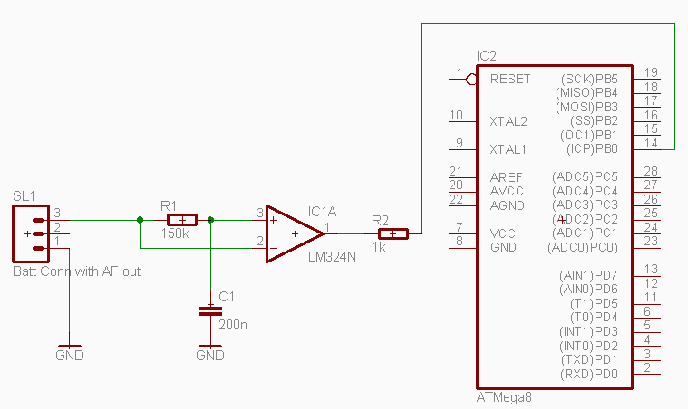

anhängendes Bildchen zeigt das Signal von Servo 1 (oben) und dazu das
PPM-Signal (unten), welches am dritten Pin des Batt.-Anschlusses eines
Graupner C19 R/C Empfängers ausgegeben wird. Das PPM-Signal bewegt sich
zwischen 0.6 und 0.9 Volt. Dieses möchte ich so verstärken, dass es als
Input Capture Trigger Signal am ICP1 eines AtMega8 taugt. Die Idee ist,
Fernsteuerungs-Daten aufzuzeichnen, zu vearbeiten, manipuliert an die
Servos weiterzugeben etc.
Wie sollte ich das Signal am besten aufbereiten. Reicht ein
entsprechend beschalteter Transistor aus oder sollte es schon ein OPV
sein? Entscheidend für die Servo-Decodierung scheint eine genaue
LH-Flanke zu sein, also muss man vielleicht gar nicht viel mehr tun,
als die 0.9V auf 5V zu bringen?
Oder sollte ich den Analog Comparator verwenden?
Danke für Vorschläge, Achim.

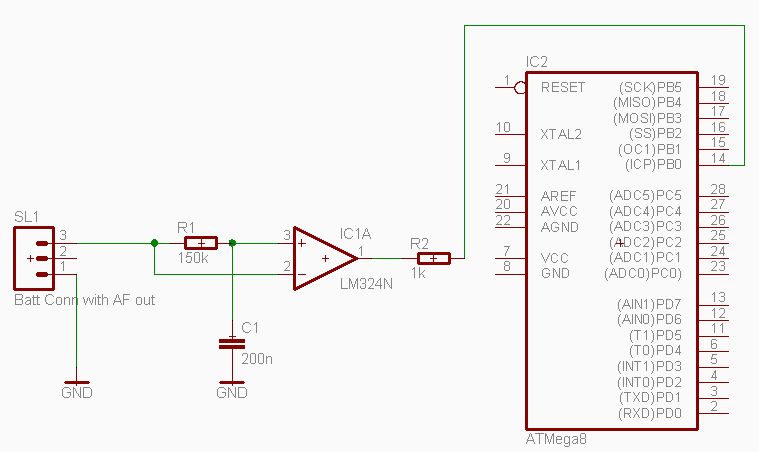

Falls es noch interessiert - mit der Schaltung im Anhang funktioniert es
bei mir. Verwendet wurde ein LM 324. Die Schaltung invertiert zwar, aber
das Timing bleibt erhalten.
