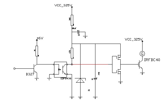

ich bräuchte für meine Diplomarbeit ein geeignetes Netzteil.
Thema: Prüfstand für RC Autos
Ein RC Auto mit Verbrennungsmotor treibt 4 Gleichstromgeneratoren an.
Für die Erregung und somit unterschiedlichen Lasten für das Fahrzeug
wird die Erregerspannung über ein PWM Signal geschalten.
Schaltung:s Beschreibung:
das PWM Signal wird mittels Transistir verstärkt und schaltetn einen
Optok. des Typs PC817C, der wiederum auf der 325V DC Seite einen FET
über einen CMOS IC schalten soll. Vor dem Train des FETs ist die
Erregerwicklung geschalten.
Mein Problem
Ich will 325 V DC über ein PWM Signal,dass von einem C-Control128
erzeugt wird, schalten. Derzeit verwende ich MOSFETs der Type IRFB40.
Doch die Dinger schalter nur ohne angelegter Last. Habe jetz auch ein
CMOS Inverter Typ 4007 davor geschalten --> geht auch nicht.
Meine Frage
Gibt es für dieses Problem ne einfache Lösung?
Halbleiterrelais oder sowas, mit einer Einschaltzeit von 1ms
Us 325V
Imax 4A
Wäre für jede Hilfe sehr dankbar
