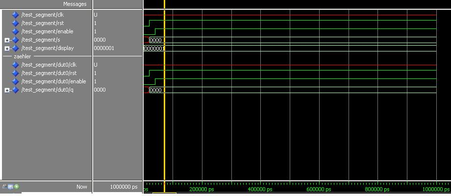

von Andre (Gast)
Danke für die schnelle Antwort:
Hab es jetzt simulieren können. Doch die clk werden nicht getaktet(siehe
Bild)
Wenn ich den Zähler alleine teste gehts.
Jemand eine Idee??
von Rick Dangerus (Gast)
signal clk, rst, enable : std_logic;
clk ist am Anfang 'U'. Und das negierte davon bleibt 'U'.
Versuch das mal:
signal clk         : std_logic := '0';
signal rst, enable : std_logic;
Rick

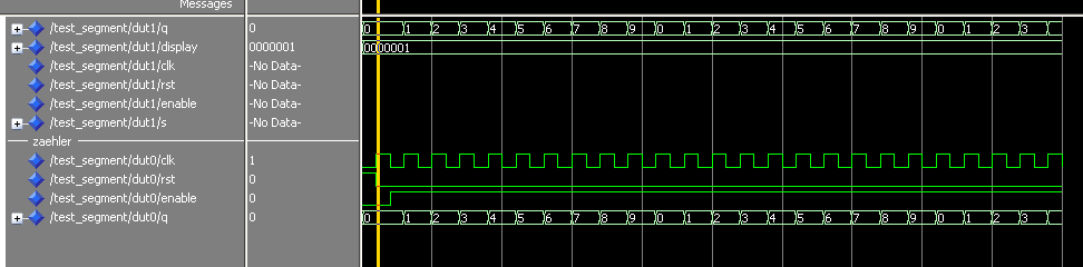

von Andre (Gast)
Danke Rick,
durch die Initialisierung, wurde das das clk Problem gelöst.
Doch im Segment, wird die Case Option "s" nicht richtig abgefragt, und
wird immer in den others Zweig durch gereicht.(siehe Bild).
Habe ich am Case-Konstrukt was falsch gemacht??
Andre

von Andre (Gast)
das Problem ist gelöst.
Der Zähler wurde zwei mal verwendet: einmal in "segment" und in der
"Testbench".
Die Lösung ist:
Im segment die Zeilen
signal s : std_logic_vector(3 downto 0);
und
component zaehler
 port(clk:     in std_logic;
 rst:     in std_logic;
 enable:  in std_logic;
       q: out std_logic_vector(3 downto 0)  );
 end component;
und
z1:zaehler port map(clk, rst, enable, s);
zu entfernen.
Und die Testbench so abzuändern:
Naja, es ist recht unüblich, in der Testbench interne Verdrahtungen zu
beschreiben. Denn die Testbench wird ja später nicht auf einen Baustein
abgebildet...
