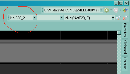

Mahlzeit allerseits!
Ich komme gleich zur Sache:
Wie kann ich ein bestimmtes Signal, dessen Namen mir bekannt ist, im
Altium Designer anzeigen lassen?
Gibt's da sowas wie den Inpector? Also ein Tool, bei dem man einfach nur
den Signal-Namen eingibt und das einem dann den Signalverlauf im
Schematic oder auch im PCB graphisch anzeigt.
Ich hab gerade mit dem Routing einer größeren Platine begonnen, bei der
mir ein automatisch erzeugter Signalnamen Kopfzerbrechen bereitet und da
hätte ich gerne mal gesehen, wo sich dieses ominöse Signal
rumschlängelt.
Danke schonmal für die Hilfe!
Gast #1726762
Netze im Schema anzeigen:
Navigator Panel (VIEW -> Workspace Panels -> Design Compiler ->
Navigator)
Evt. musst du danach das Projekt zuerst noch compilieren.
Netze im PCB anzeigen:
PCB Panel (VIEW -> Workspace Panels -> PCB -> PCB)
