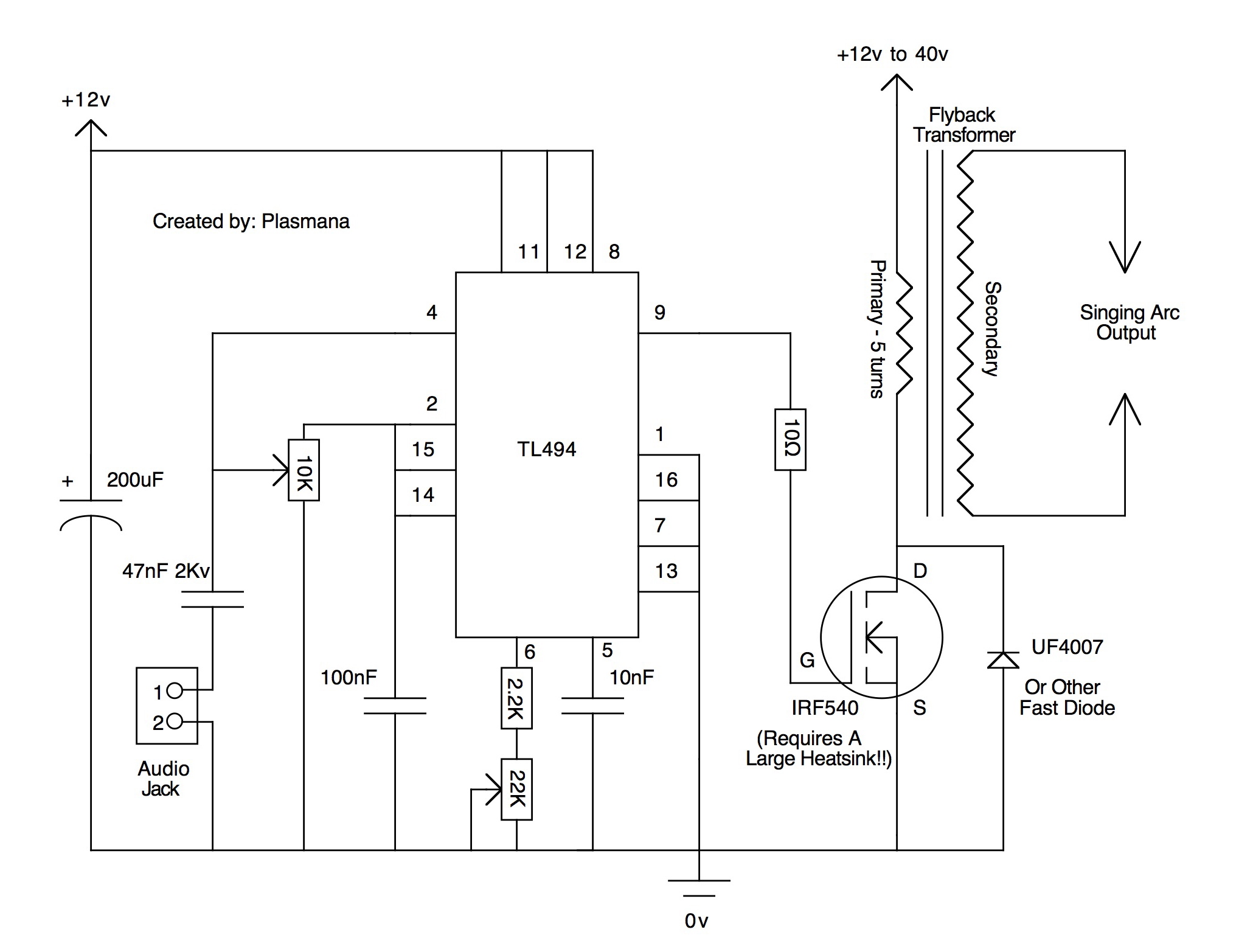

will mir einen Plasmalautsprecher bauen.
Mir ist aufgefallen, dass der TL494 den die von instructables
(http://www.instructables.com/id/Build-A-Plasma-Speaker/) nicht mit dem
TL494 von TI (http://focus.ti.com/lit/ds/symlink/tl494.pdf)
Pinkompatibel ist.
Kann das sein. Oder verstehe ich das Datenblatt falsch?
