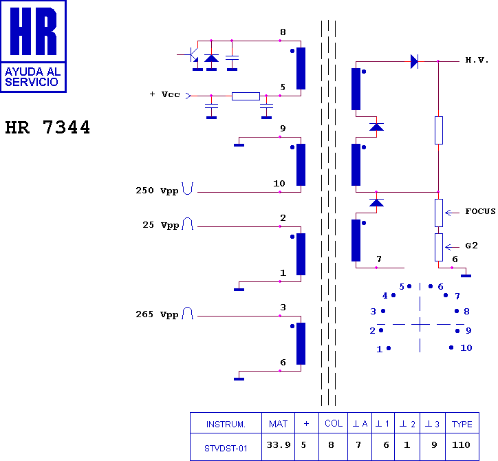

ich suche einen alten Zeilentrafo zum Hochspannung zu generieren.
Der Typ ist eigentlich fast egal.
Meint ihr ein modernerer Diodensplitttrafo ist da von Nachteil?
Ich denke mal dass die Dioden eher hinderlich sein werden...
Oder hat jemand noch eine ganz andere Idee?
Gast #1727716
Brauchst du Wechselspannung dann sind integrierte Dioden natürlich nicht
geeignet, ansonsten sehe ich keine Hindernisse.  Alternativen gibt es
schon einige, etwa Zündspulen für Auto und Roller, Mikrowellentrafos
oder Wandler für CCFL-Röhren.
Gast #1727949
Wickel eine eigene Primärspule direkt auf den Kern. Dann betreiben und
mit dem HV-Ausgang die Masse suchen, indem man schaut, an welchem Pin es
den längsten Lichtbogen gibt.
Pollin hin oder her. um einfach n paar kV zu erzeugen tuts jeder
Zeilentrafo.
