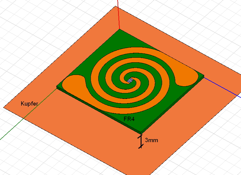

hi,
habe eine pcb-spiralantenne welche relativ schmalbandig um meinen
notwendigen frequenzbereich ist (1900MHz - 2000MHz) ... da die
antennengrösse und form leider als fix vergeben wurde, stellt sich für
mich jetzt die frage wie ich diese antenne etwas breitbandiger gestalten
kann?
... für jede idee dankbar!

Spiralantennen zeichnen sich durch ihr breitbandiges Verhalten aus;
Parameter sind Innen- und Außenradius, Anzahl der Windungen sowie das
verwendete Substratmaterial. Aber so im nachhinein wirst Du deren
Verhalten nicht ändern können:
- Innen- /Außenradius: Die Antenne würde größer werden, also mehr Platz
einnehmen
- Anzahl der Windungen: Nicht ohne weiteres zu erhöhen, irgendwann ist
der Abstand zwischen den Windungen so gering, daß die Fertigung
schwierig wird
- Substratmaterial: Ist meistens ein Keramiksubstrat mit bereits hohem
epsilon_r (ca. 9-10). Viel höher geht's nicht.
- Für den Entwurf derartiger Antennen benötigst Du zudem ein passendes
Simulationsprogramm (HFSS, CST Microwave Studio, Agilent ADS Momentum)
http://www.wolfgang-rolke.de/antennas/ant_300.htm#350

Lässt sich die Antenne nicht bedämpfen und dadurch breitbandiger machen?
So macht man es ja mit magnetischen Antennen auch, indem man die hohe
Güte der Spule durch Zuschalten eines Widerstandes senkt, die Antenne
wird bedämpft, zugleich aber breitbandiger. Ließe sich das nicht auch
auf diese Spiralantenne irgendwie anwenden?
