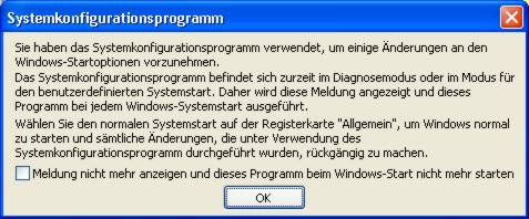

Bitte um Hilfe:
zwei Programme, tomtom-home und ein USB-Mikroskop-Programm, melden sich
nervig bei jedem Hochfahren des PC in der rechten, unteren Statusecke
mit der Uhr,  WinXPpro, SP3. BEIDE Programme brauche ich eher selten,
fast nie, daher will ich diesen Schnell-verfügbar-Button gern löschen -
nicht die Programme. Es geht dabei wirklich um "nervig" , eine
ernsthafte Störung liegt nicht vor.
Neben dem "nervig" ärgert es mich, dass ich nicht wirklich weiß, wie ich
dagegen etwas unternehmen kann. Daher meine Bitte um Aufklärung.
Danke im Voraus
Gast #1729291
Wenn die Programme nicht im Startmenü unter Autostart liegen:
WIN+R -> msconfig -> OK -> Reiter "Systemstart"
und dort die entsprechenden Häckchen entfernen.

OP #1729698
Hallo tork,
prima. Danke. Hmmm, will mal so sagen: ich wusste nicht, was "WIN+R" ist
(sagte ja - ich bin Windows-unterbelichtet). Also: Kommandozeile -
msconfig -> [ENTER] -> Reiter "Systemstart" -> und die beiden Übeltäter
ausknippsen. Angebotenen Neustart akzeptiert - -
Uuuups, siehe Bildchen . . . .
Bitte - und nun - hab ich Mist gemacht?
