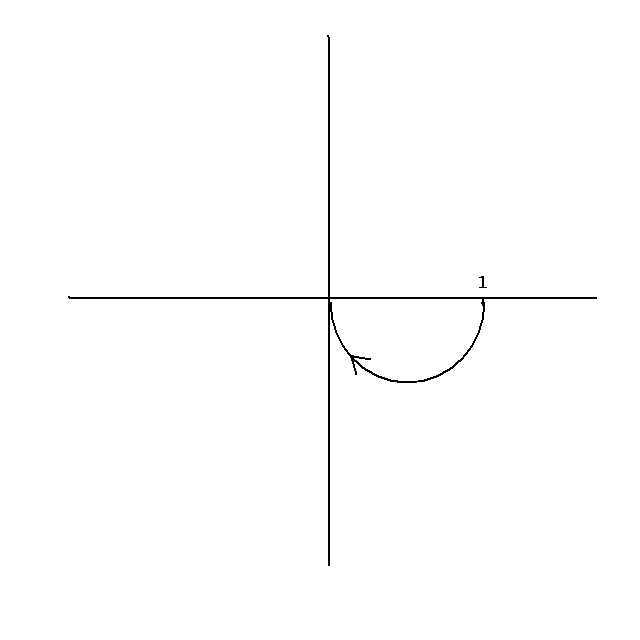

Einige von euch haben doch sicherlich schon mal eine Ortskurve gesehen?
Ich meine diese Kurve wo die Uebertragungsfunktion eines Tiefpassfilters
1.Ordnung als Halbkreis dargestellt ist.
Wie kann ich diese in LTspice darstellen?
Sorry ich schaffe das im Moment nicht besser zu formulieren...

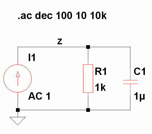

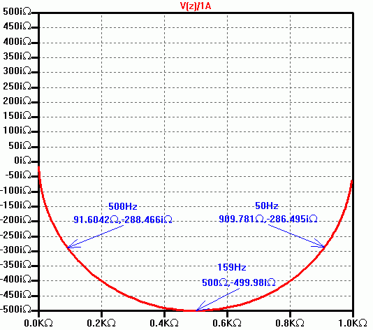

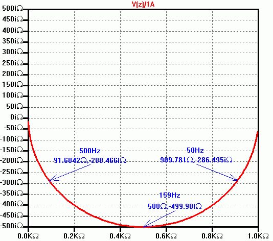

Grundlage wäre eine AC-Analyse deiner Schaltung. Das Ergebniss kannst du
dir dann als Nyquist-Diagramm (also einer Ortskurve) darstellen lassen.
Mit LMT auf die Y-Achse klicken und dann im Drop-Down-Menü
"Representation".
