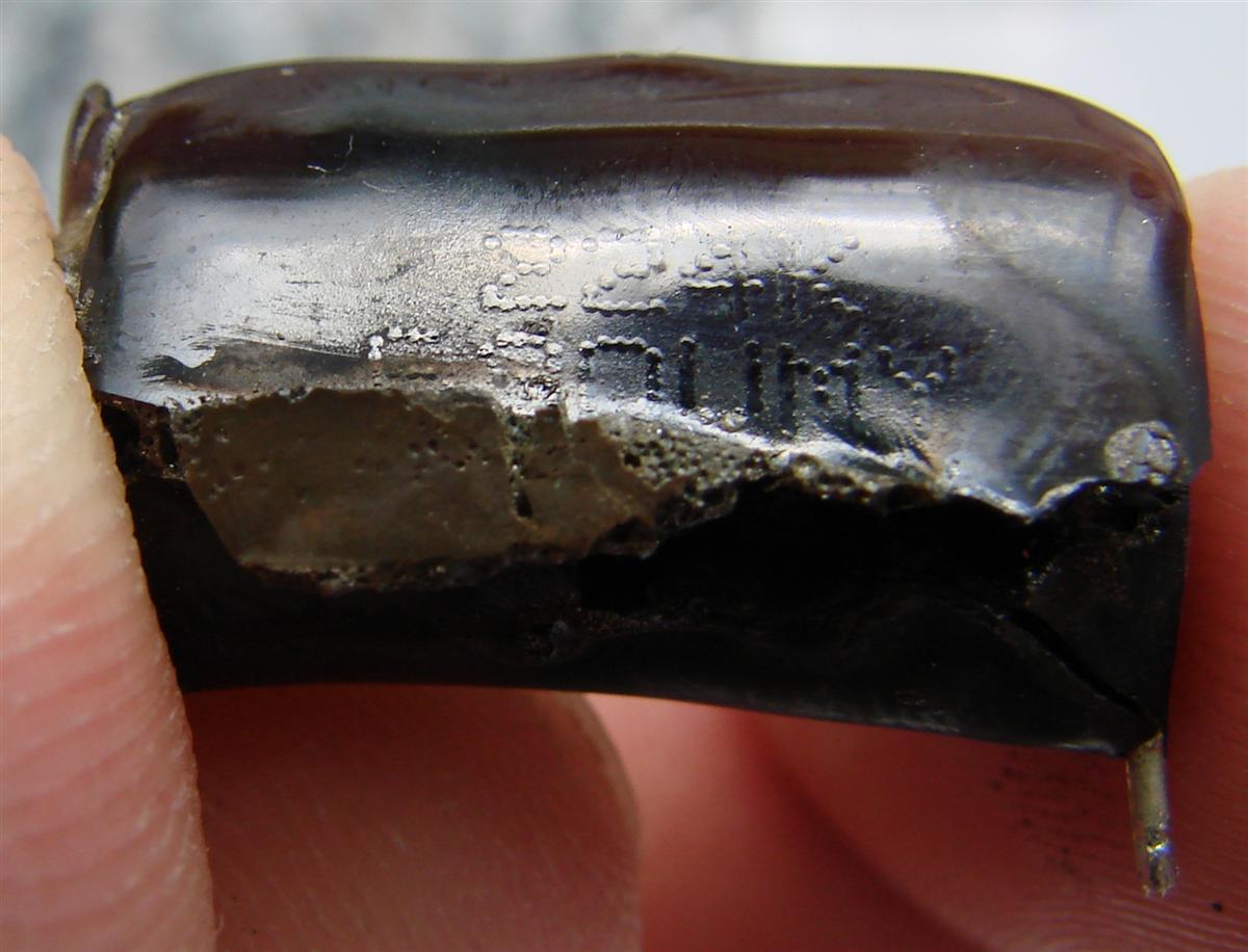

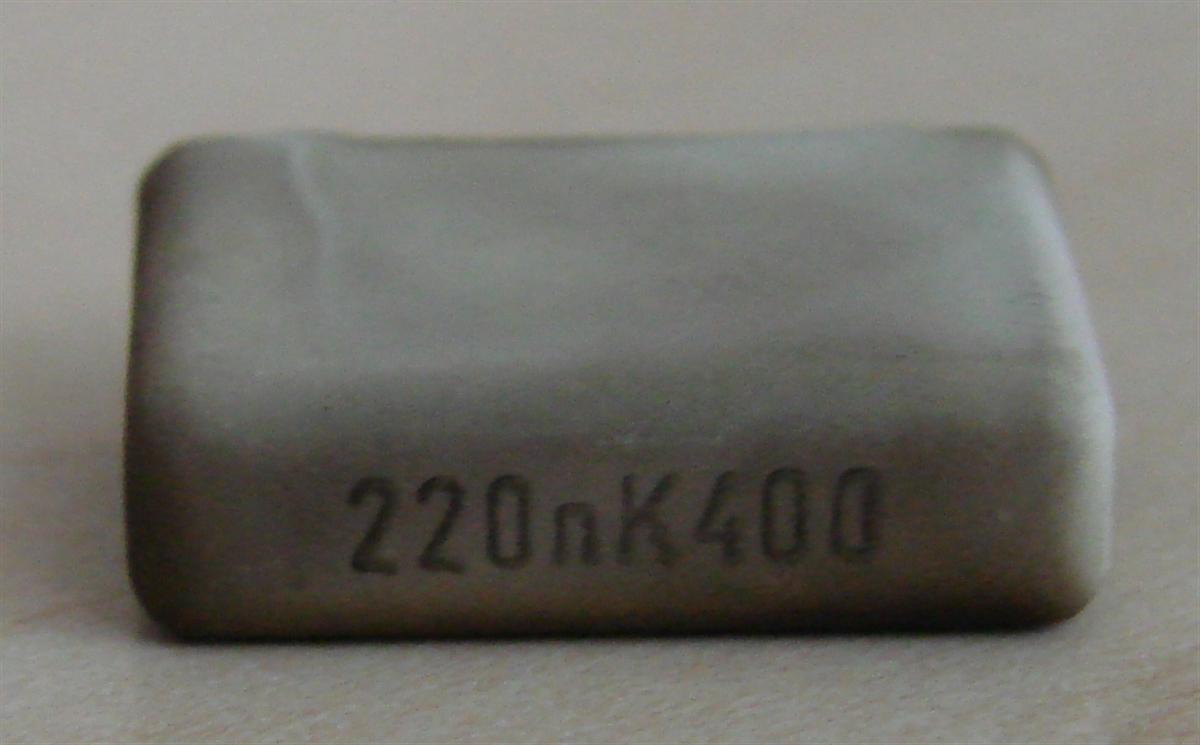

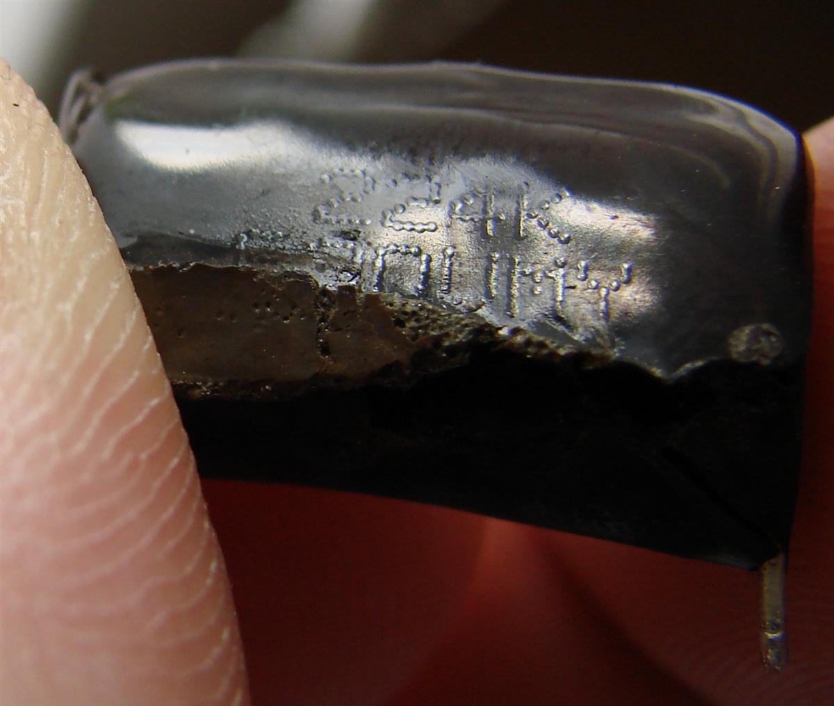

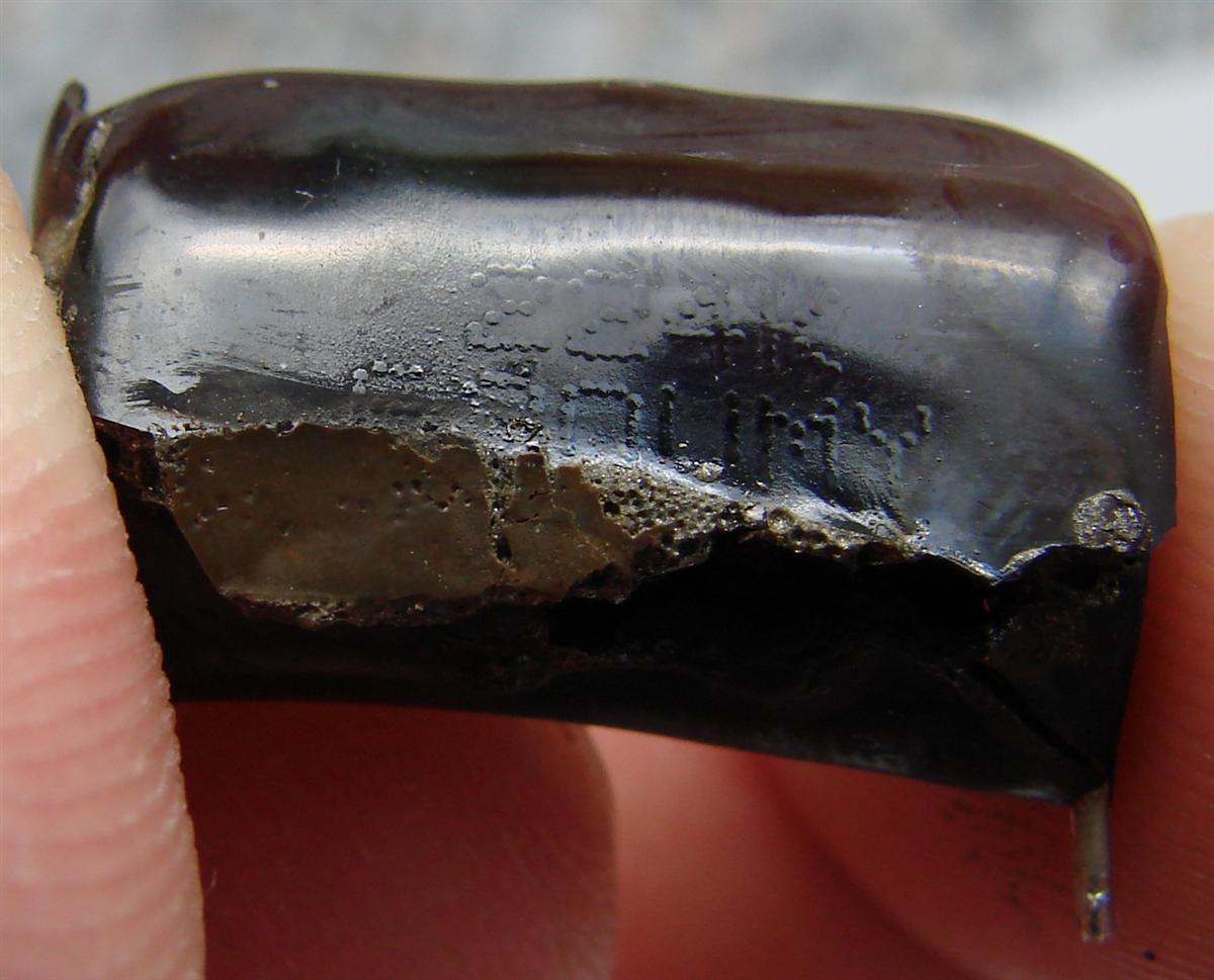

ich habe hier ein elektronisches Vorschaltgerät für 2 Leuchtstofflampen.
Nach einem lauten Knall sind mir diese beiden Bauteile aufgefallen.
Ziemlich am Anfang der Platine (auf der 230V Wechselspannungsseite)
befindet sich der dunklere von den beiden Kondensatoren.
Der kleiner (hellere) sitzt nach einem Gleichrichter(200V-) direkt am
Ausgang.
Welche Ersatztypen könnte ich für die beiden nehmen.
Der dunkle große hat ein Rastermass irgendwas bei 20mm und der kleine
helle ca. 15mm.
mfG

Die sehen wie ehemalige Vielschichtkondensatoren aus. 224 bedeutet 220
nF, genau wie der Andere. zum Ersatz würde ich MKT-Typen nehmen, am
Besten X-Typen. Die haben dann auch die richtige Spannungsfestigkeit
mfG Ingo
Gast #1730708
Was da drauf steht kann ich auch erkennen... :-)
Bin mir aber nicht sicher was das bedeutet, was das auf den
Kondensatoren genau bedeutet
Hab mal bei Reichelt geschaut - finde dort keine MKT Typen oder X-Typen
Welche bei Reichelt könnte ich denn nehmen?
