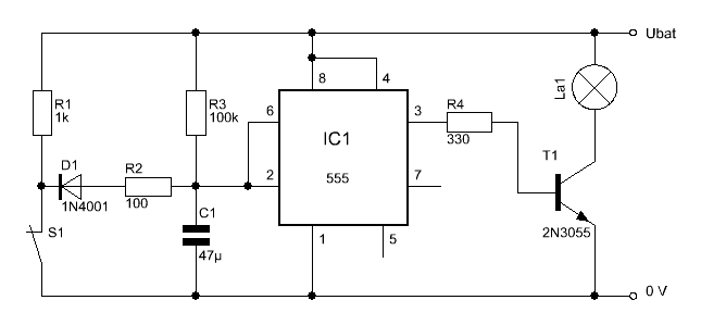

Hallo ihr habt mir hier schon mal sehr gut geholfen und deshalb bin ich
jetzt wieder mal hier.
Ich hab mir folgende Schaltung für eine Auschaltverzögerung meines
Autoinnelichts gebaut. Anstelle der Lampe sitzt bei mir ein Relais.
Funktioniert auch ganz wunderbar und hab die Werte auch ein bisschen
angepasst das ich auf ca. 30s Verzögerung komme.
Nun möchte ich diese so erweitern das ich wenn die Zündung vom Auto
eingeschaltet wird das Licht ausgeht.
Habe dann den Reset Ausgang vom 555 über einen Transistor auf Masse
geschaltet und den Transistor dann über die 12V von der Zündung. Aber
irgendwie Funktioniert das nicht.
Vieleicht weiß ja Hier Jemand was ich Falsch mache.
MfG aus Niederbayern

Hallo Andi.
1) Hast Du die Freilaufdiode am Relais vergessen? Auch wenn Du dort
einen Transistor eingebaut hast, kann das ein Problem sein.
Vermutlich dürfte  http://www.doctronics.co.uk/pdf_files/555an.pdf , und
vor allem Seite 7, linke Spalte Punkt 5 und Fig.8 hilfreich für Dich
sein.
2) Der 555 kann wärend der Timing Periode nicht "retriggert" werden.
Ist aber eher hier nicht der Fall.
3) An Pin 5 sollte ein kleiner Glättungskondensator zur Entstörung
angeschlossen werden. Sonst handelt der 555 auf gutdünken, wenn in China
ein Reissack umfällt. Ebenso sollte ein Kondensator direkt über der
Versorgungsspannung (Pin8 zu Pin1) vor unliebsamen Überraschungen
schützen.
Die Applikationsschrift enthält aber auch Hinweise in dieser Richtung.
Man darf mich ruhig Paranoid schimpfen.....aber Entstörung muss sein.
Eigentlich geht der Ausgang eines 555 auf "high" solange der Kondensator
vollläuft. Bei Deiner Schaltung ist also wärend der Zeit das Relais
(statt der Lampe) angezogen, und die Lampe mit einem Ruhe- (Öffnungs)
kontakt abgeschaltet.
Sehe ich das so richtig?
Ist der Kondensator voll, geht der Ausgang auf Low, der Transistor
Sperrt, und das Relais fällt ab, die Lampe geht an.
Einschub:
Wenn das mit dem Relais genau andersherum ist, hast Du vermutlich einen
PNP statt eines NPN Transistors, wie in deinem Schaltbild, verbaut.
Einschubende.
Du müsstest also, bei deinem beschriebenen Verhalten und meiner von
einem Siebgedächnis illuminierten Kristallkugel, um die Lampe
auszumachen, den Kondensator gegen Masse leeren.
Hast Du überprüft, ob das tatsächlich passiert?

Nachtrag:
Schau auch mal Seite 2: "Reset Function". Nicht das Du "Trigger" und
"Reset" verwechselt hast. :O)

#1733813
nein, gegen + vollmachen, wenn die Zündung betätigt wird, und dabei die
Lampe ausgehen soll. Z.B. mit einem kleinen Transistor den R3
kurzschließen, der bei eingeschalteter Zündung durchsteuert (mit kleinem
Strombegrenzungs-R zusätzlich zum C in Reihe).

#1734988
Du könntest auch den C über eine Diode (Anode richtung C) und
Strombegrenzungs-R (10k oder so) an das durch das Zündschloß geschaltete
Plus d schalten (also das Plus, welches bei Zündung-Aus stromlos ist).
Da braucht man also noch gar keinen Transistor.
Evtl. noch eine Z-Diode 12V-15V gegen Masse von Verbindung C und
Begrenzungs-R als Spannungsspitzenbekämpfungseinrichtung reinschalten
Gast #1735186
Also erstmal danke, Jens.
Es hat alles wunderbar geklappt.
Ein Problemchen hätt ich noch wenn jemand Lust hat :D
Wenn ich nun im Auto sitze und die Zündung an ist, würde so wie die
Schaltung jetzt da steht, das Licht nicht angehen wenn die Tür offen
ist.
Aber so wie ich das sehe bräuchte ich nochmal ein Monoflop mit sehr
kurzer Schaltzeit das mir die 12V von der Zündung wieder abschaltet
damit die ursprüngliche Schaltung wieder funktioniert und das Licht
angeht wenn die Tür offen steht.
Aber dann hab ich wieder das Problem das ich wieder meine Verzögerung
drin hab und ich wieder 30s warten muss bis es ausgeht.
Ich denk mal das das nicht so einfach zu bewerkstelligen ist. Aber falls
es doch so einfach ist wie vorher.
Aber am besten lass ich es so wie es ist.Ich hab ja auch noch einen
normalen Lichtschalter zum dauereinschalten. Ich glaub der Aufwand ist
es nicht wert.
Also danke nochmal an alle Helfer.
#1735420
Kann eigentlich nicht sein, denn der Türschalter zieht doch relativ
niederohmig den C nach Masse, und damit den Ausgang auf ON (da dürfte
das Zündplus, welches ja über den zusätzlichen R=10k und D den C
aufladen will, kaum Effekt haben).
Also irgendwie haste da vielleicht den R2 doch zu hochohmig gemacht?
