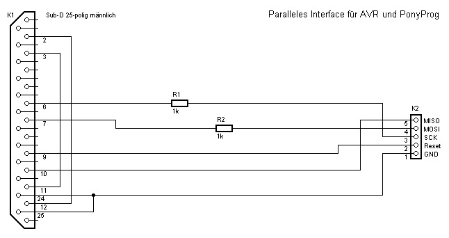

Nochmal eine andere Frage : Ich habe eben mal den Parallel port direkt
verbunden (so wie im Anhang) und zu testzwecken kurz die Widerstände
überbrückt um zu sehen ob es einen Kurzschluss gibt (Flinke Sicherung
war installiert) oder nur das Beschreiben nicht klappt. Aber alles
Klappte wunderbar auch mehrfach? .. Hmm warum also überhaupt diese
beiden Widerstände?
Gast #129668
Vielleicht, um versehentliche, starke Ströme zu vermeiden zur
Absicherung?
Es schadet ja auch nicht, wenn Du bei allen Leitungen, ausser GND,
einen Widerstand dazwischen setzt.
Wie schon erwähnt, um mit Pony-Prog schneller zu proggen installier Dir
den Treiber "Direkt I/O Port" den ich Dir schon oben verlinkt habe.
Ist auch für 2K und XP.
Für 8KB zum lesen oder schreiben dauerts dann nur 4 Sekunden.
Allerdings habe ich mir einen seriellen Adapter für Pony-Prog gebaut
aber auch ohne Treiber-Baustein.
Andi
