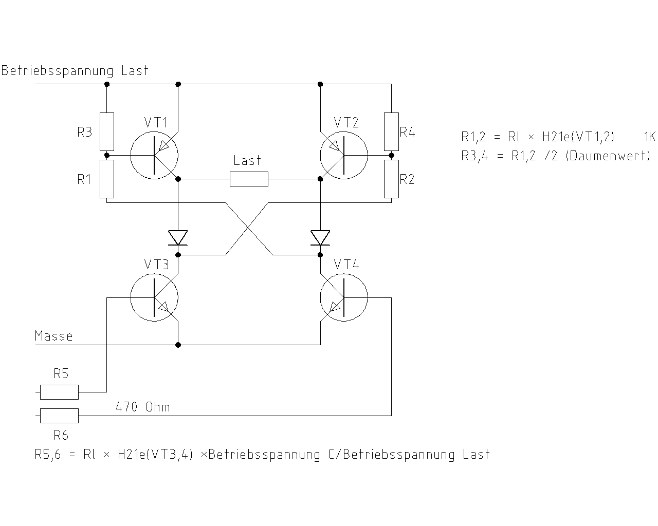

von Ingo W. (Gast)
Hallo zusammen!
Um mal auf die ursprüngliche Fragestellung zurückzukommen, eine H-Brücke
mit dem µC anzusteuern, habe ich mal eine Schaltung angehängt, die oft
und gern zur Ansteuerung von kleinen Gleichstrommotoren genutzt wird.
Für den Ultraschallsender (ich gehe mal von 5V Betriebsspannung für den
µC und 9..12V für den Treiber aus) hab ich schon mal Vorschläge
reingeschrieben.
VT1,2 BC558 o.ä VT3,4 BC548 o.Ä D1,2 1N4148 R1,2 1k R3,4 470 Ohm R5,6
470 Ohm
mfG Ingo

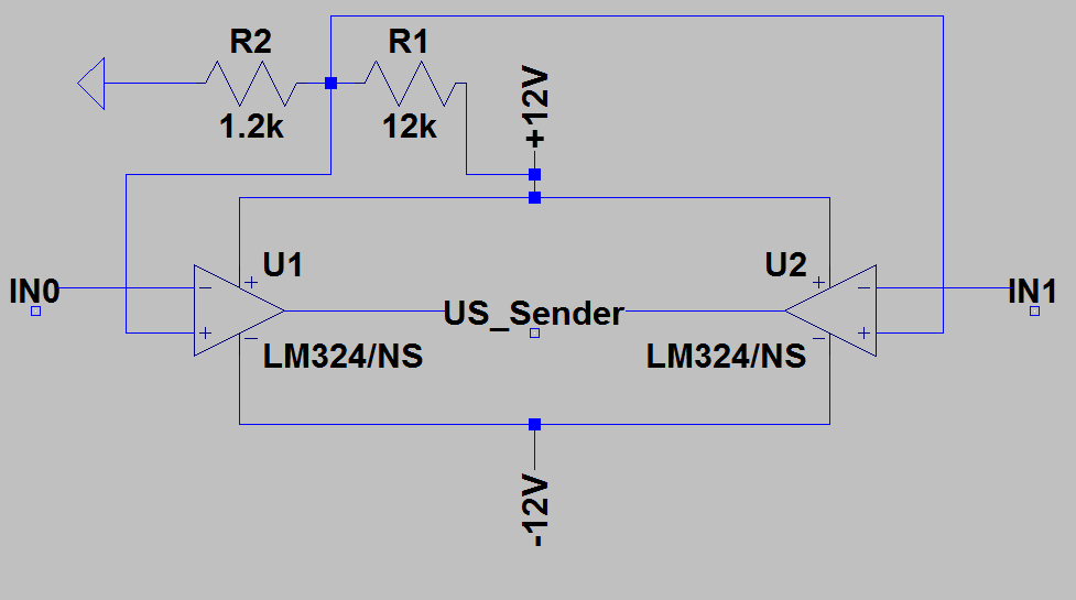

Wenn es jetzt die +/-12V sein sollen, warum nicht einen LM358 nehmen und
als Komperator laufen lassen ?
Den einen Opamp den +-Eingang mit Widerständen auf ca. 1V legen und beim
anderen den --Eingang. An die jeweils anderen Eingänge dann das
PWM-Signal vom uC. Zwischen beide Ausgänge den US-Sender.
von Paul (Gast)
Bernd das is ne super idee, weil noch einfacher zu realisieren!
Hab nen LM324 hier liegen, der ist dem LM358 ja sehr ähnlich und da die
Stromstärke ja egal zu sein scheint reichen die max 40mA output vom
opamp ja aus.
Das werd ich wohl als erstes probieren.
von Paul (Gast)
...also im Prinzip sowas.
IN -> L opOut = + ~11V
IN -> H opOut = - ~11V
von Bernd R. (Firma: Promaxx.net) (bigwumpus)
Ne,
genau andersherum und ich hatte vorgeschlagen EINEN uC-Pin zu nehmen und
dafür an einem OP die Eingänge zu tauschen...

also so weit so gut, jetzt noch ein paar kleine Fragen... die 1V für die
opamp eingänge wollte ich mit nem spannungsteiler (12k / 1.2k) zwischen
dem+12V ausgang vom dcdc wandler und dem GND eingang es wandlers machen
aber der wandler scheint das irgendwie zu trennen, wenn ich jetzt den
Spannunsgteiler zwischen den +12V und -12V ausgang des dcdc wandler
machen will müsste doch der obere Widerstand(der an +12V) kleiner als de
untere(der -12V) sein z.B.(4.7k/12k) oder sehe ich das falsch? Das
andere problem, klappt überhapt die verbindung zwischen controler pin
und dem opamp wenn die Versorgungsspannung des opamps(vom dcdc wandler)
ja getrennt von der des controllers ist (der kriegt seine
versorgungsspannung von nem 7805, also kommen überhaupt die +5V bzw 0V
vom controller am opampeingang an?
Oje...
Du mußt schon die Masse vor dem DCDC-Wandler mit der dahinter verbinden.

von Bernd Rüter (Gast)
Ne,
der Anschluß ist nicht -12V, sondern COMMON !
von Paul (Gast)
Danke @Bernd, hatte mich schon gefragt wofür die common pins gut sein
sollen.
von Paul (Gast)
ok, das mit dem common hat funktioniert, wenn ich von Hand das
eingangssignal auf gnd oder 5V lege hab ich dementsprechend +12V US -12V
oder -12V US +12V.
Das kann ich auch soweit messen.
Wenn ichs per controller mache, messe ich aber nur +US- von ungefähr
20V, gut dacht ich liegt am messgerät und schalte auf wechselspannug um
aber da gibts nur 0V und mein Empfänger reagiert sogut wie garnicht
mehr, im abstand von 10cm vielleicht noch aber kaum mehr messbar. Kanns
also nich nur am Messgerät liegen.
Und bin mir soweit sicher das es auch nicht am Programm liegt.
(AT Tiny2313 @ 20MHz)
Ich befürchte, der OpAmp ist zu lahm/schwach für diese Anwendung. Du
kannst ja auch mal alle 4 OpAmps parallel schalten, aber ob das hilft...
Ich denke, Du verrennst Dich da wirklich in etwas.
Ich habe mich hier gewundert, daß man trotz doppelter Spannung keinen
besseren Empfang bekommt...
Wie weit mußt Du denn senden ?

von Reiner S. (Gast)
Der Grund dafür, dass aus deinem OPV hinten nichts mehr rauskommt,
könnte auch sein, dass du den Verstärker mit jedem Umschalten am Eingang
am Ausgang voll in die jeweilige Aussteuergrenze fährt. Die meisten OPVs
mögen das nicht und brauchen eine Weile um dann wieder in den gewohnten
Betrieb zurückzukommen. Evtl kommen also deine 40kHz gar nicht bis zum
Ausgang durch...
Gruß, der Icke
von Paul (Gast)
@Reiner S. Das könnte gut sein, die Ausgänge sind ja sehr nah an der
Betriebspannung, irgendwo hab ich was von ~5ms (nagelt mich bitte nicht
auf diesen Wert fest) gelesen die der opamp wohl braucht um umzuschalten
wenn die Ausgänge voll ausgesteuert werden, wäre ja viel zu lang für die
Frequenz.
