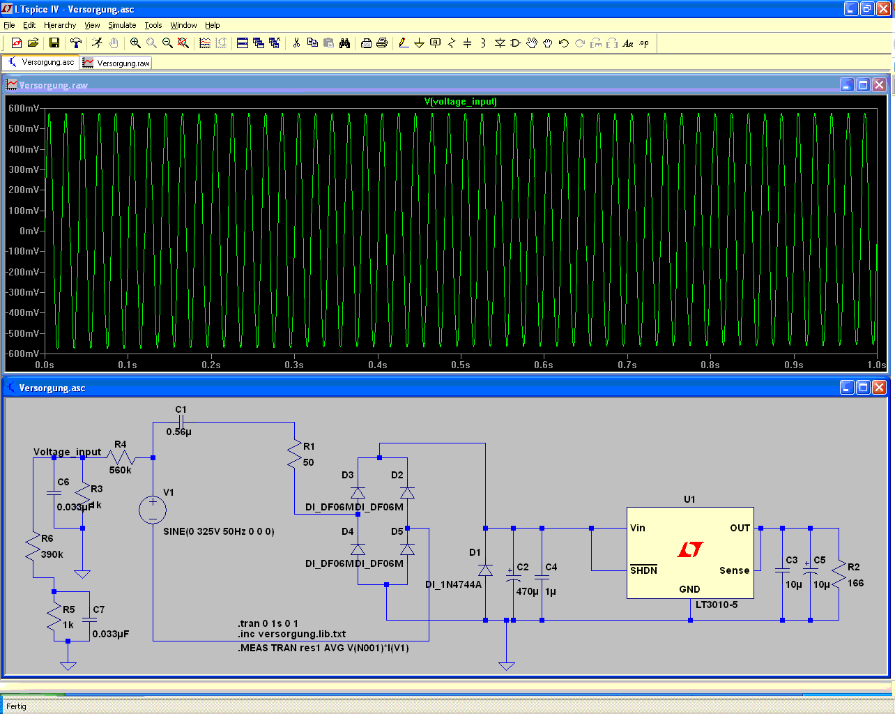

ich möchte mit einem MCP3906 nach einem Brückengleichrichter eine 230V
Spannung messen (Strom auch über Shunt).
Problem ist jetzt ja nur, dass das Masse-Potenzial des MCP schwankt
gegen die Netzspannung.
Kann ich, da es sich ja bei den Eingängen um differenzielle
Spannungseingänge handelt, direkt(also mit einem hochohmigen
Spannungsteiler) gegen die Masse des MCP messen?
Ich hänge mal ein Bild von meinem LTSpice Modell an.
R2 ist dabei die Last (MCP3906 und uC), Voltage_input ist das was ich
messen will und der Graph oben zeigt den Verlauf von Voltage_input an.
Und das sieht ja mal nicht schlecht aus...
Aber funktioniert das auch real?
Grüße,
Thomas

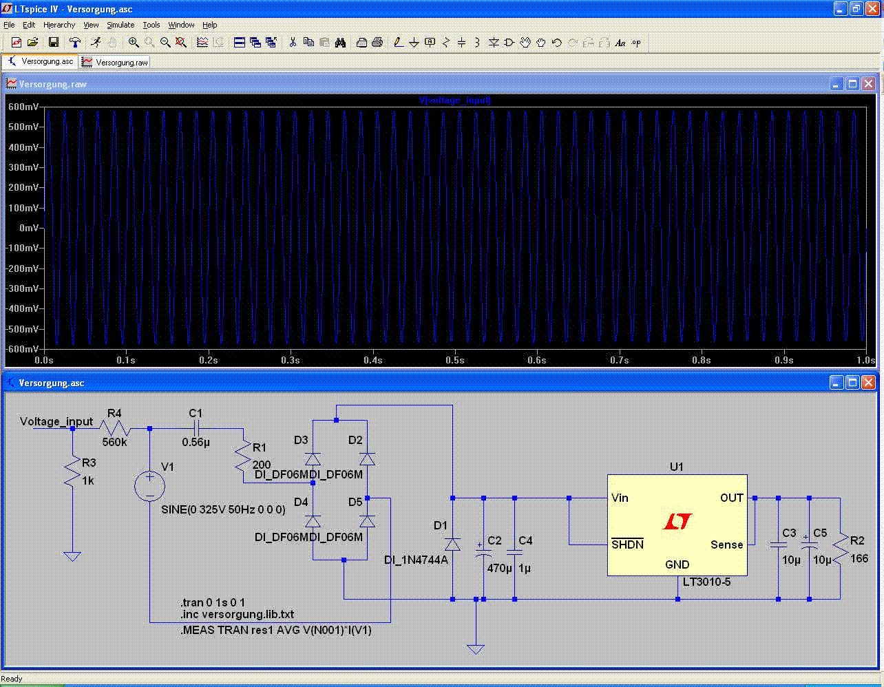

Hier hab ich nochmal ein Screenshot, der die 370k ohm (R6) am Eingang
des MCP3906 berücksichtigt. Der Graph zeigt wieder den Spannungsverlauf.
Nun schliesse ich zwar parallel zur diode d4 einen schlatkreis. Jedoch
sollte der viel hochohmiger sein als die Diode und damit fliessen nur
1,5uA von R4 zur Masse des MCP3906.
