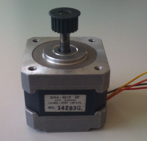

Ich habe einen Schrittmotor geschenkt bekommen und möchte gerne mehr
über seine Daten erfahren ... hat zufälligerweise jemand ein Datenblatt
von
QH4-4212 02 STP-42D252
Ich habe im Internet keine weiteren Daten gefunden ...
DANKE
Wolfgang

wennich das Datenblatt des Mitsumi M42SP4 studiere, dann passt etwas
nicht mit dem Aufdruck am Schrittmotor zusammen - ich hätte das
wahrscheinlich gleich mitschicken sollen ....
QH4-4212 02 STP-42D252 und dann noch ... 1.8Deg/Step 1.8V/0.7A ...
und genau der Zusatz passt dann nicht zum Datenblatt ???!!
Auch das Aussehen ist bei meinem Modell 4cm x 4cm und ca 3.6cm hoch
(ohne Welle)??? - Fragen über Fragen ....
D.H. dann dass der Schrittmotor lt. Aufdruck mehr kann??
Wolfgang
Das Teil stammt anscheinend aus einem Canon Drucker. Hersteller dürfte
FDK gewesen sein. Die haben die Sparte allerdings Anfang 2009 an Minebea
verkauft. Ein Datenblatt dafür zu bekommen dürfte nahezu unmöglich sein.
Ist das Teil viereckig? Dürfte dann bei Minebea am ehesten einem der
17PM... Typen entsprechen.
Was willste den wissen?
Das wichtigste haste doch schon 1.8° --> 200 Steps/U und 0.7A
Phasenstrom. Gehäuse ist 42x42mm Standard. Haltemoment wird sich
irgendwo zwischen 25..50 Ncm bewegen.
vielen Dank .... woher weiß du denn das Haltmoment??? wenn es nicht
draufsteht??
Na ja ... da sind  nun 4 Drähte heraus .... orange,gelb    -   braun und
rot  - so ganz deutlich als 2 Paare ...... was heißt das nun??? wie
werden die nun geschaltet??
ich weiß - wirklich ein Anfänger .....
das sind intern 2 Spulen.
Diese kannst du mit zwei 1,5V Batterien mal testen und dabei jeweils
eine Batterie mal umpolen.
Dann siehst du was passiert.
Mach vorher einen langen Zeiger an die Achse.
