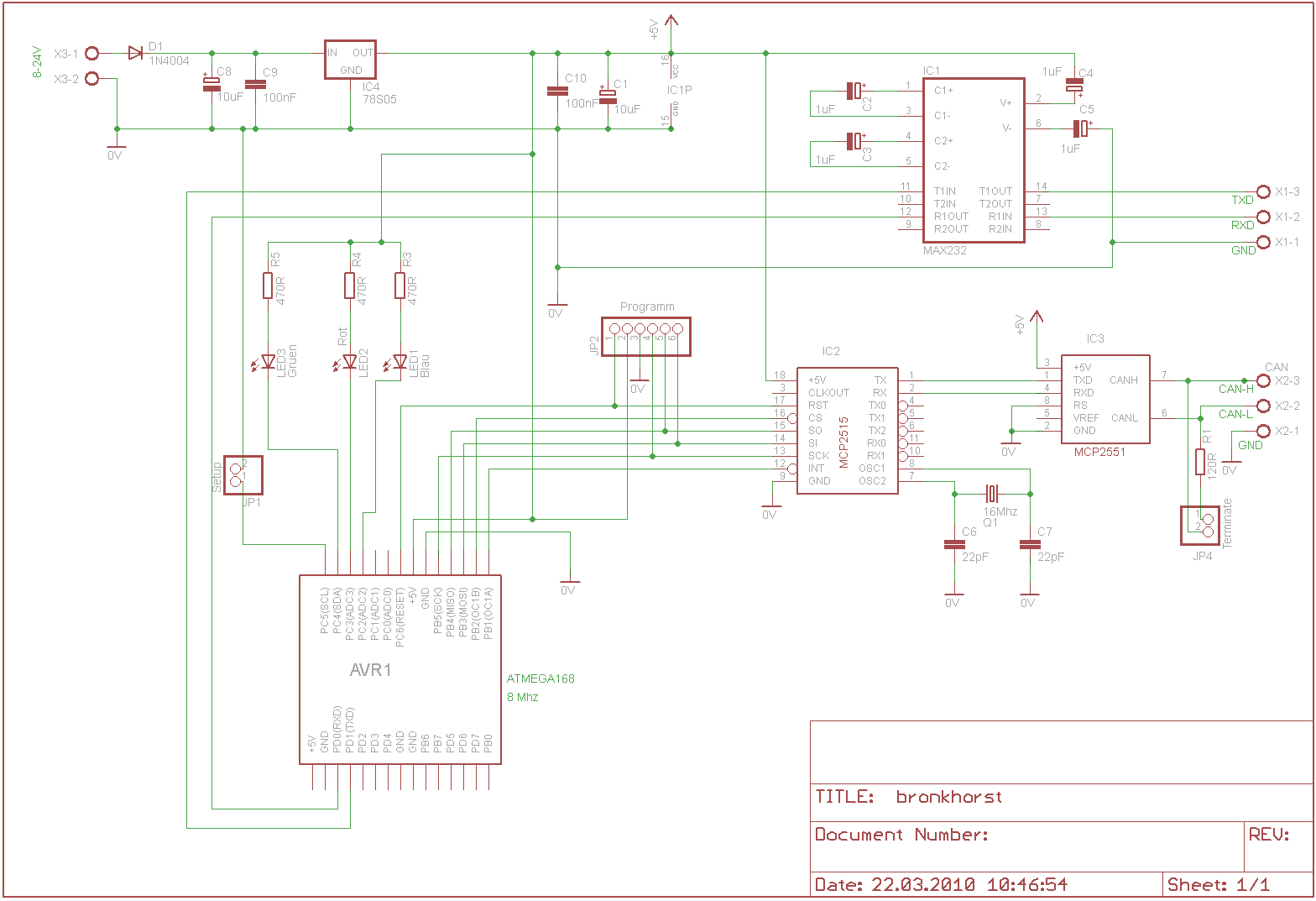

Hallo Leute,
ich habe hier einen Sensor der über RS232 mehrere Siganle ausgibt. Diese
würde ich gerne über einen CAN-Bus weiterverarbeiten. Die mir bekannten
RS232 to CAN Adapter können meines Wissens Serielle Daten in denen nur
EIN Signal enthalten ist auf CAN umsetzen. Ist so was grundsätzlich auch
mit mehreren Signalen möglich? Hat jemand so was ähnliches vielleicht
schonmal gemacht?
Schon mal vorab vielen Dank für eure Hilfe.
mfg Mobi
Kommt wohl auf Dein Signal an. CAN unterstützt max. 8 Byte, 2 x4Byte
wären also denkbar.
Alles darüber hinaus muss mit mehreren CAN-Telegrammen realisiert
werden.

Hmm, die Signale die über RS232 raus kommen sind z.b.:
Signal 1 (4 byte)
Signal 2 (4 byte)
Signal 3 (4 byte).
Könnte man so was auch noch auf den CAN bus bekommen?
prinzipiell ja.
ob es sowas zu kaufen gibt weiß ich nicht, denke aber schon dass es
soetwas gibt.
Mit ein wenig µC-Kentnissen lässt sich soetwas aber auch selbst
realisieren!
Beim CAN hat man für Prozessdaten (deine Sensorwerte) ein sogenanntes
PDO.
ein PDO umfasst max. 8 Byte - mehr geht definitiv nicht! (minimum 1
Byte!)
Aber man könnte ja drei PDOs für deine Werte erstellen, dies hätte auch
den Vorteil, dass jeder Wert eine eigene CAN-Adresse hat.
(Dass macht das Aussortieren in der Applikation nachher wieder einfacher
Natürlich ist das möglich. Mein CAN-Hausbus wird vom PC über RS232
bedient.
Die viel spannendere Frage ist doch aber: was erwartet Dein Empfänger am
Bus? Gibt es Vorgaben oder kannst Du Dir Deine Nachrichten
zusammenbasteln, wie es Dir beliebt?
