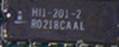

zu dem Bauteil im Anhang finde ich weder den Hersteller noch das
Datenblatt. Bei
http://www.elnec.com/iclogos_l.php
http://www.aufzu.de/semi/gif/
und google habe ich schon gesucht, aber nichts vergleichbares
gefunden.
Viele Grüße,
Holger

Hallo
so ganz auf die Schnelle,aus dem Kopf,das ist ein 4-fach Analogschalter
von Harris.
4x Öffner niedriger RDON,besser als die normalen C-Mos-Schalter.
