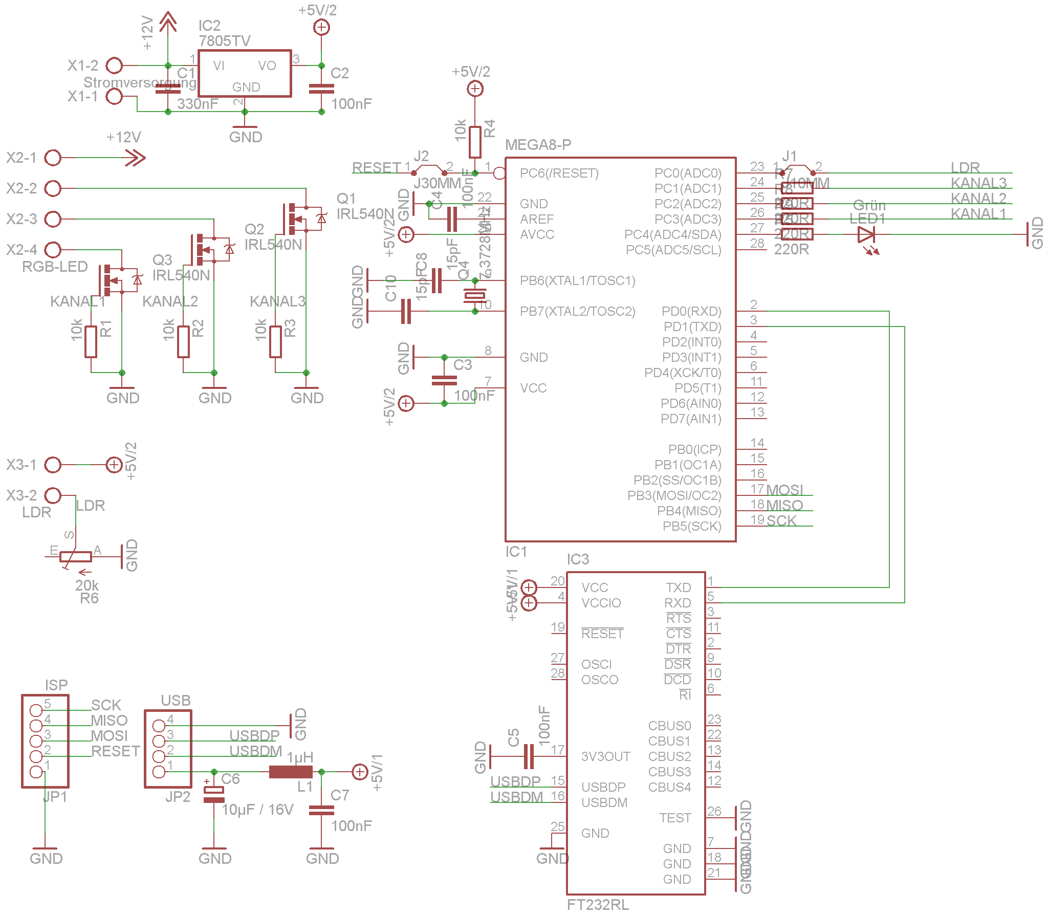

anbei der Schaltplan eines RGB-Reglers der per USB gesteuert werden
soll.
Mein Problem ist, dass ich nicht weiß, ob es möglich ist, dass ich den
FT232RL aus dem USB speise und den Mega aus einem externen Netzteil.
Masse der beiden Spannungsquellen habe ich verbunden.
Bitte schaut mal rüber ;)
