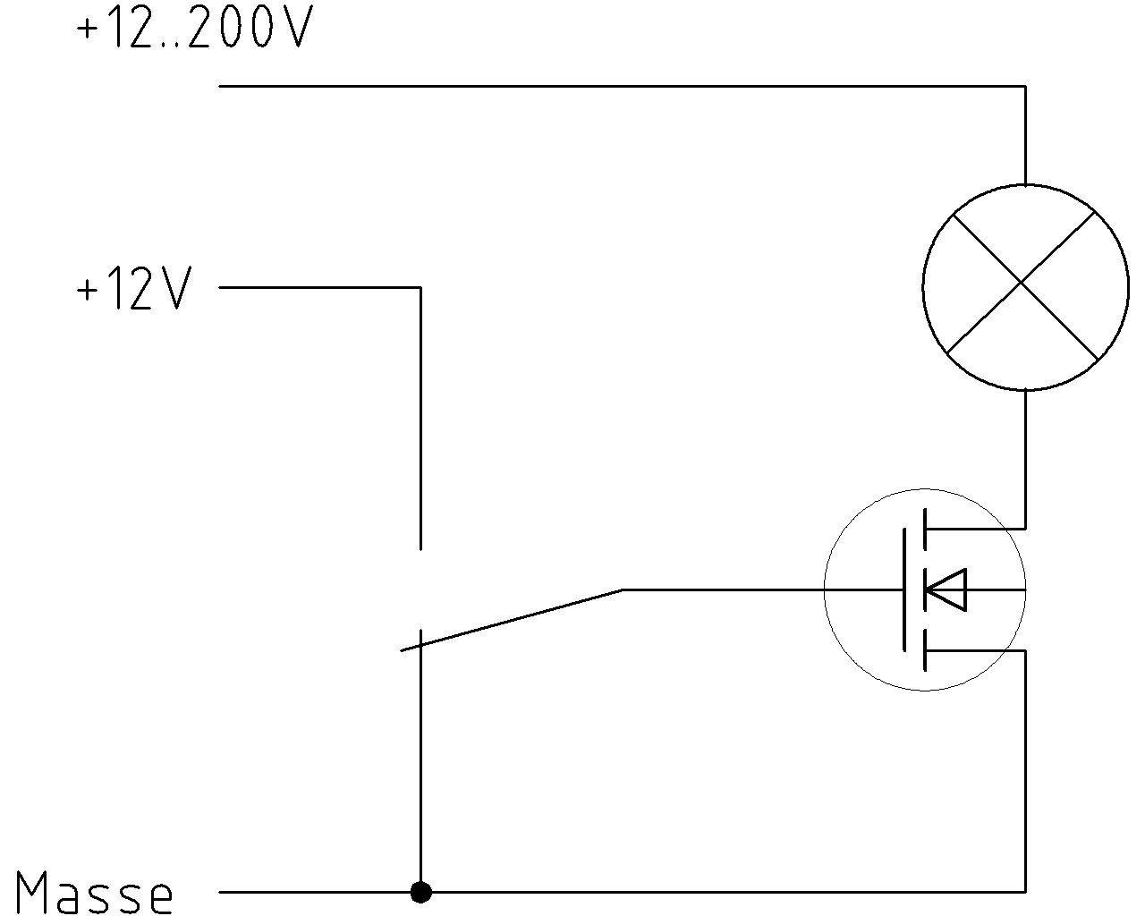

Je nach Daten des IGBT vielleicht so, hab nicht das richtige Symbol
gefunden, stattdessen einen N-MOS genommen, im Prinzip aber Ähnlich.
Wenn man mit realistischer Last testet, sollte der Transistor natürlich
schnell umschalten, also das Gate nicht irgendwie hochohmig baumeln
lassen.
