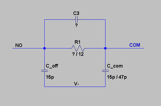

ich hab mal eien Frage zu den im Datenblatt angegebenen Kapazitäten und
wie ich die in einem Ersatzschaltbild zwecks Simulation einsetzen kann.
Bei 4066 und Co sind schön einfach Kapazitäten für Eingang, Ausgang und
Feedthru angegeben. Beim max313 Datenblatt sieht das irgendwie anders
aus :-)
C_off dürfte ja der Eingangskapazität entsprechen, die leg ich in der
Simulation dann mal zwischen Eingang und V- an.
C_com wäre die Ausgangskapazität, ebenfalls nach V-. Diese beträgt 15pF
wenn der Switch offen ist und 45pF wenn geschlossen.
Eine Feedthru Kapazität finde ich im Datenblatt nicht, das könnte ich
höchstens aus einem der Diagramme am Ende abschätzen.
Und mit welchem Widerstandswert könnte ich einen offenen Schalter
simulieren?
Ein fertiges Spicemodell hab ich leider nicht gefunden.
