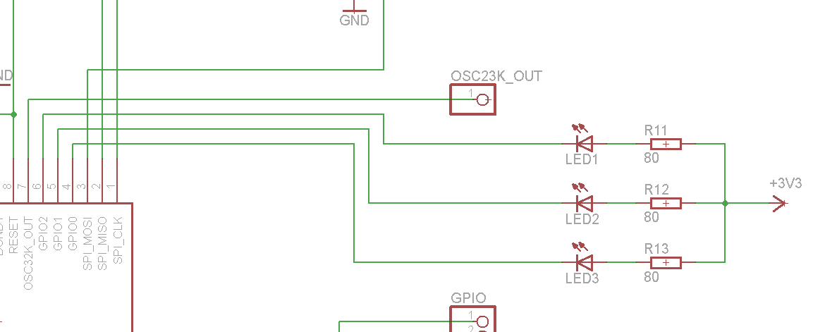

ich habe eine Schaltung mit einem ATZB-24-A2 Zigbee-Chip
(http://www.atmel.com/dyn/resources/prod_documents/doc8226.pdf) und habe
an 3 GPIO LEDs angeschlossen. Bin mir aber nicht sicher ob das so
stimmt.
Im Handbuch steht das die GPIO stark genug für eine LED sind und dass
man auf S. 387 im ATmega1281v Handbuch gucken soll, aber da finde ich
nichts über den Anschluss von LEDs.
Ansonsten steht da noch: "GPIO Output Voltage (High/Low) -10/5 [mA]
2.3/0.5 [V]"
Jetzt wo ich das hier so schreibe, glaub ich ich sollte statt 3,3V GND
anschließen und die LEDs umdrehen, oder? Außerdem muss ich die
Widerstände dann noch anpassen. 2,3V-2,1V = 0,2V die über dem Widerstand
abfallen sollen (Uf = 2,1V)
Gruß,
Tom
