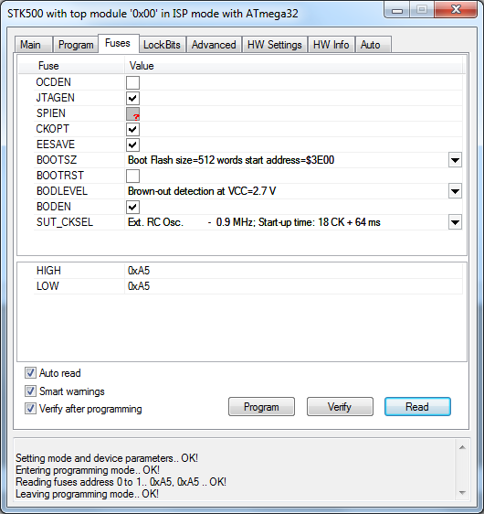

ich habe hier ein ATMEGA32-16PU (http://tinyurl.com/2uz9dry)
und ein MySmartUSB MK3 (http://tinyurl.com/367hs43).
Der AVR ist per ISP6 mit dem programmer verbunden (mode STK500).
Das auslesen der Signatur und den fusebits gibt allerdings
komische Ergebnisse, wie auf den Screenshots zu sehen ist.
Das jedesmal 0xA5 zurückkommt kommt mir komisch vor.
Programmieren kann ich den AVR problemlos, und das Programm
wird auch ausgeführt, die angeschloßene LED blinkt wie sie es soll.
Bei der Suche nach Leitungsfehlern ist mir aufgefallen, dass wenn
der programmer angeschloßen ist, an RESET nur 1.7 V anliegen.
die GND->RESET stecke, ist auch leitend, jedoch NUR wenn der
AVR eingesteckt ist, also denke ich, dass es nicht an der schaltung
liegt.
Der Programmer liegt am (virtuellen) COM-Port 3, und wird auch erkannt
(sonst könnte ich ihn nicht programmieren). Als Software nutze ich das
AVRStudio 4.18.
was mache ich da falsch?
