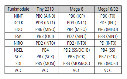

OP #1748969
Hi l-hase,
habe es mir nun weitere 5 mal angesehen.
Ich bin mir inzwischen sicher, dass MISO, MOSI und SCK nicht vertauscht
sind.
Bis jetzt habe ich noch kein RFM12 Modu gesehn, dass nicht nach dem
Schema
MOSI --> SDI
MISO --> SDO
SCK  --> SCK
angeschlossen ist.
Anbei dazu noch ein Auszug aus dem Datenblatt zum Funkevalboard von
Pollin.
Darkseeker
